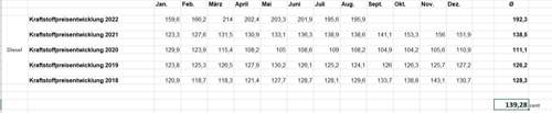

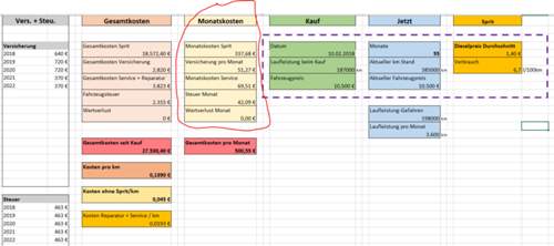

Ich fahre mit meinen e61 525d AT wie folgt.
Kosten pro km betragen 14 cent, ohne Wertverlust.
Für Reparaturen und Service gehen davon 1,93 cent pro km.
Nachdem ich mir die Kaufberatungen durchgelesen habe, entschied ich mich für den 525d mit 197 ps, da er die robusten Magnetinjektoren hat und keine Drallklappen.
Auf Aktivlenkung, Dynamic Drive, Panoramadach habe ich verzichtet.
Verbrauch
