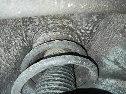

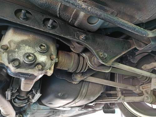

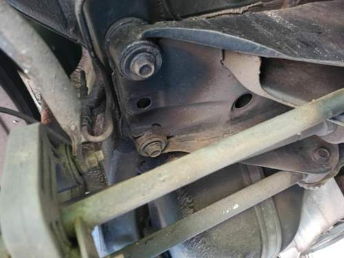

Wichtigste Stelle, ob das Auto einen Wert über 1.000 € hat: Dome rund um die hinteren Federbeine. Fühlt es sich dort knusprig an, ist der Wagen nur noch für eine Pickerl-Periode gut. Ansonsten neigen im Alter die Hinterachsträger zum Durchrosten, also dort auch mal näher hinsehen.
Das Salzwetter auf den Straßen setzt natürlich den Fahrzeugen massiv zu und es gibt nur noch wenige mit nur geringem Rost.
ist das in Österreich so viel schlimmer? Oder Erfahrung mit dem Impreza?
Wenn ich mir meinen angucke 05er 215k würde ich sagen Null Problemo bei dem Alter.
Hat keine Extra Pflege bekommen nur mal Wäsche mit Unterboden im Winter ~2x
Jetzt 1+2 = Keine Problemstellen. Da der ja noch auf meinem Modell basiert!
Persönliche Erfahrung mit diesem Modell (hatte mein Bruder zwei Stück) und der zeitgleiche Forester (steht daheim) ist ebenfalls davon stark betroffen. Man findet immer weniger Subarus, die noch mehr als eine HU-Periode vor sich haben, daher sind sie ja mittlerweile selbst im Gebirge arg selten geworden.
Da ich jeden Herbst vorsorge (alles reinigen, Stoßstangen runter, Wachsen), ist das bei unseren Fahrzeugen kein Problem. Nur macht das leider kaum einer und die Idee, ich kaufe mir nen Legacy aus der Zeit, musste leider schnell verworfen werden. Da ist fast nur noch Schrott zu bekommen. Es scheint, als wäre jahrelang alles gut und urplötzlich greift man ins Leere. Bei den zweilagigen Domaufnahmen ist eine Reparatur nicht zeitwertgerecht zu machen.
