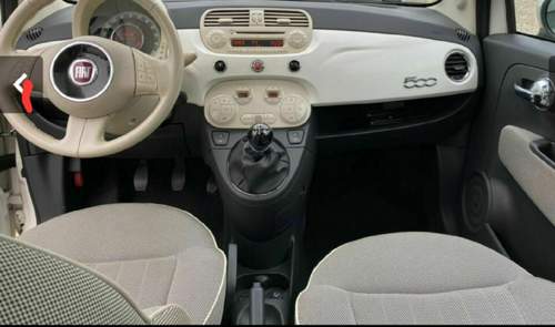

Hallo liebe leute,
Ich komme eigentlich aus dem Golf 7 Forum.
Meine bessere Hälfte wünscht sich einen gebrauchten fiat 500.
Wir haben uns auch schon einen bei mobile heraus gesucht. Die Eckdaten wären.
Bj. 2008. 95.000km weiss.
Gibt es neuralgische Stellen die bei Besichtigung besonderes Augenmerk verlangen?
Was sollte bis dato gemacht worden sein? Zahnriemen?
Ich danke euch schonmals im Voraus.

Ich würde mich bei solchen Angeboten (14 Jahre alt, unter 100000km) etwas vorsehen.
Klar kann es sein, dass so wenig gefahren wurde, aber bei so einem Kilometerstand hätte ich schon arge Bedenken, dass der gedreht wurde.
Also schau nach, ob es Nachweise gibt: Rechnungen, Tüv-Berichte, plausibles Serviceheft (auch derselbe Händler nutzt nicht 14 Jahre denselben Stempel mit derselben Tinte) usw.
Passt das Interieur zum Kilometerstand? Wir haben unseren TA gerade mit 135000km verkauft und innen hatte er bis auf den Schaltsack kaum eine sichtbare Gebrauchsspur.
Wenn Schalter oder das Lenkrad sichtbar abgegriffen sind, würde ich den Kilometerstand anzweifeln. Auch die Sitze sollten fast aussehen wie neu.
Ich schreibe das aus gerade gemachter Erfahrung: ich habe jemandem an seinem A6 etwas codiert. Davor habe ich den Fehlerspeicher ausgelesen. Kilometerstand war da (Nov. 21) 168500. Im Fehlerspeicher stand ein Fehler vom Juni (also bevor der Mensch das Auto als Gebrauchten gekauft hat) bei Kilometerstand 269300. Dort wurde also mal eben 130000km runtergedreht.
Angeblich gehörte das Auto einem älteren Herren, der 'wenig gefahren' ist.
Also: Augen auf, da draußen wird mit sowas viel Geld verdient.
