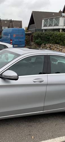

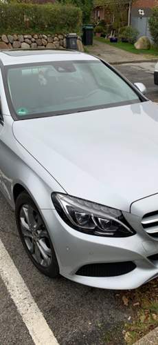

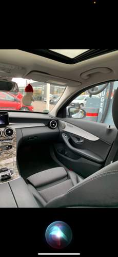

Hallo, ich hatte den c180 Avantgarde Edition Ez.8.2017 und kann Dir nur raten den Wagen mit der 9G Automatik zu nehmen.Fuhr super entspannt.Hatte kein Panoramadach aber ein Schiebedach. Ich würde schauen ob der Wagen alle Wartungen bekommen hat denn er muss jedes Jahr dort hin. Ich würde auch schauen ob der Wagen ILS hat.Ein schönes Fahrzeug und ich trauere dem Wagen schon ein bischen nach.
Für 15k gibt es aber keinen mit 9g, es sei denn mit sehr vielen Kilometern. Bei diesem Budget würde ich eventuell auch einen der letzten W204, Bj 2013 nehmen. Da hat der 180er ja auch schon dem M 274.
@tomate.sylt schrieb am 13. April 2024 um 00:34:27 Uhr:
...Hatte kein Panoramadach aber ein Schiebedach.
Es gab in der BR205 nur 2 Dachvarianten. Stahldach ohne Öffnung, Glas-Panoramadach zum Öffnen.
@MadX schrieb am 13. April 2024 um 08:18:00 Uhr:
Dann hatte ich wohl ein Einzelstück
Das Schiebedach gab es nur im W205, also der Limo. Das T-Model hatte nur die Option Pano-Dach. Vielleicht gab es deshalb einen Denkfehler;)
