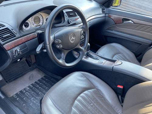

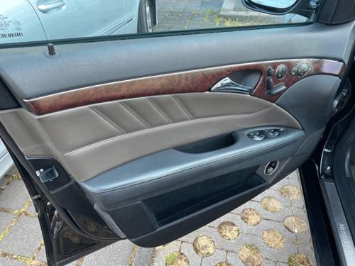

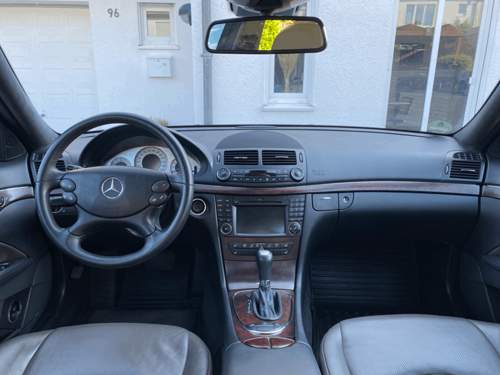

Moin zusammen,
ich kann es noch garnicht glauben, aber ich habe gestern einen E350 gekauft. Ist zweite Hand, war die letzten 12 Jahre bzw. 110.000 km in gepflegter Rentner Hand mit nachvollziehbarer Historie. Garagenwagen, super gepflegt. Zum Auto gibt es einen Ordner mit Rechnungen/Belegen dazu.
Hier ein paar Eckdaten:
E350 Avantgarde
EZ: Juli 2008
Laufleistung: 150.000 km
Farbe: Columbitschwarz Metallic
Innen: Amaretta / Leder / Nappa / Semianlin-Schwarz/Anth.
Die relevanten Ausstattungen sind:
- Leder Designo Corteccia Einfarbig
- Holz Designo Cinnamora rotbraun matt
- Dachhimmel Designo Alcantara Anthrazit
- Vario-Lenkung
- PTS
- Innen- und Außenspiegel abblendbar
- Memory-Paket Fahrersitz
- Lederlenkrad und Lederschalthebel
- Sidebag im Fond links und rechts
- Vorrüstung Telefon mit Uni-Schnittstelle
- Sitzklimatisierung vorne
- Multikontursitze vorne rechts und links
- Schiebedach elektrisch in Glasausführung
- Automatik 7G
- Airmatic DC
- Außenspiegel abklappbar
- Comand DVD APS --> NTG 2.5
- Linguatronic
- Rollo Heckfenster
- Isofix im Fond
- 4 Zonen Klimaautomatik
- Xenonscheinwerfer mit ILS
- Modelljahr 2009
- Premiumpaket
- LM Rad 7 Speichen Design 17 Zoll
- Großer Kraftstofftank
- nachgerüstete abnehmbare Anhängerkupplung
Nächstes Wochenende hole ich den Wagen ab, dann gibt es ein paar Fotos
Beste Grüße
Jan
