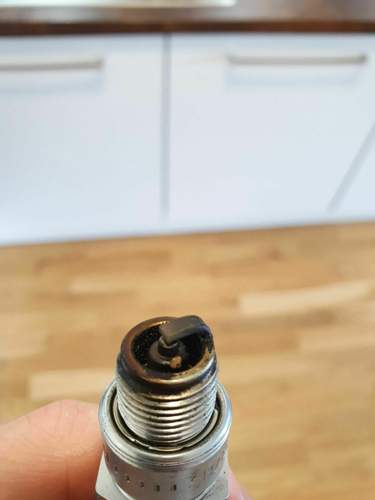

So, erste "richtige" Fahrt, Roller fehlte es irgendwann an Leistung und er ging aus.
Vergaser ausgebaut noch mal gereinigt (Hauptdüse war zu), Benzinfilter zwischen die Leitung gehangen, seit dem fuhr er erst mal ohne Probleme.
Ich werde noch mal einen neuen Ansaugstutzen einbauen, der war auch noch original und dementsprechend porös. Da freue ich mich schon auf die originalen Abrissschrauben...
Luftfilterkasten ist die untere Aufhängung kaputt, kommt auch noch ein neuer rein.
Gestern war ich dann zu zweit mit meiner Freundin unterwegs, ging der Roller nach ca. 5 km aus.
3-4 Minuten gewartet, sprang sofort wieder an und fuhr auch wieder.
Bis zur nächsten Ampel, selbes Problem.
Er fährt top, nimmt irgendwann kein Gas mehr, stottert und geht dann einfach aus.
Das ganze 3x bis nachhause.
Lässt man ihn kurz stehen (wirklich nur kurz) springt er wieder sofort an.
Werde mal Zündspule+Kabel+Stecker erneuern und schauen, ob es das Problem behebt.
Möglicherweise auch Falschluft vom porösen Ansaugstutzen.
Mal schauen. :)
Bevor Du die Zündanlage erneuerst, solltest Du den ASS wechseln. Du hast ja schon geschrieben, dass er porös ist. Da könnte schon das erste Problem liegen.

Hallo Gockel, ja ich mache das Step-by-Step.
Kann es das schon sein?
Dass der Falschluft zieht und dann ausgeht wenn er richtig warm ist?
Da fehlt mir irgendwie die Erklärung für, deshalb dachte ich an Wärmeproblem bei der Zündung.
Wenn ich ihn anmache, läuft der wie ne 1 zieht super die ersten 3-4km dann geht er einfach plötzlich aus.

Das ausgehen nach ein paar Km liegt mMn nicht am Ass.
