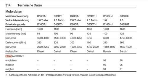

Wäre der 1,6er (136 PS, max. 240 nm ab 1.650 U/M) tatsächlich besser im Fahrverhalten als der 1,4er Benziner (140 PS, max. 200 nm ab 1.850 U/M) (Quelle: Wikipedia)?

Der Motorlauf ist kultivierter und der Drehmomentverlauf vorteilhafter, gerade in Verbindung mit der Automatik, da er aus niedrigen Drehzahlen mehr NM auf die Kurbelwelle stemmt.
Dafür aber ist der 1.4 T ein Saugrohreinspritzer alter Schule, ab Werk auf den Betrieb mit dem günstigeren E10 eingestellt.
Der 1.6 ist ein Direkteinspritzer, laut Betriebsanleitung wird empfohlen Super Plus zu tanken, E10 soll lediglich möglich sein.
