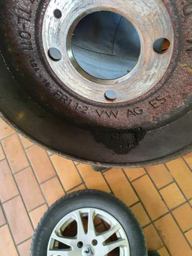

Tach zusammen,
die hinteren Trommelbremsen genau ansehen, dort sammelt sich Bremmsbelagstaub und zuweilen auch Rostabrieb von den Trommeln. Wird das feucht klebt es fest und irgendwann ist die Bremse festgerostet und ein Abschleppen fällig.
Das war bei all unseren Firmen Up der Fall. Vordere Bremsscheiben auf Rubblen prüfen, die neigen oft zum Verziehen und sind manchmal schon nach 2 Jahren kaputt. wichtig ist das die Räder immer penibel mit dem richtigen Drehmoment angezogen werden.

Tach zusammen,
ich hab die Bilder von meinen Trommelbremsen noch gefunden. Erst wollten sie das nicht anerkennen, dann hab ich Druck gemacht. Letztendlich hat man nur dem Tausch der Beläge und Reinigung der Trommeln zugestimmt.
War kurz nach der Garantiezeit, Alter etwas über 2 Jahre und 40 Tsd gelaufen. Sind von meinem TSI EZ 7/2018.
Wer vorne wechseln muss sollte die ATE Scheiben mit den Keramikbelägen nehmen, sind im Fachhandel für ~ 120 € Satz zu bekommen. Arbeit 1 Std zum Tausch.
