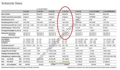

Hallo ihr Lieben, ich bin auf der Suche nach einen Mercedes C klasse
Bin aber am überlegen ob es der 170 PS sein soll oder doch der 204 PS.
Über den 220er Diesel hört man ja viel von den Taxi Fahrer bzw besser gesagt Taxi Mororen. Das Heißt ja aber lange nicht das die keine Probleme haben dürfen oder Krankheiten besitzen.
Ehrlich gesagt über den 250 CDI weiß ich fast gar nichst.
Könnt ihr mir eure Erfahrungen bekannt geben mit den verschiedenen Motorisierungen ?

Das sind keine unterschiedlichen Motore. Siehe hier: https://de.m.wikipedia.org/wiki/Mercedes-Benz_Baureihe_204
Der 250er CDI ist im Prinzip nur ein getunter Motor. Also der Chip im MSG ist anders.

Der 220 CDI Konnte man 07-09 mit OM 646 EVO kriegen der ist robust, ab 09 gab es den OM 651 auch robust aber mehr Macken und Schwerer zu reparieren.
Der 250 CDI nur OM 651 hat Bessere Kolben als andere 651 wegen der mehr Leistung.
OM 651 Macken: Kettenspanner, Ölkühler, Kühlwasser stutzen, Diffdrucksensor und noch ein paar Kleinigkeiten.
OM 646: Ölkühler, undichte Injektoren
Rate dir zum OM646, Injektoren waren mal ein Problem, aber nicht bei allen, die sollten aber inzwischen bei allen getauscht worden sein. Ölkühler wird mal undicht, ist aber auch recht leicht zu reparieren, ansonsten robuster Motor, meiner hat 350tkm, fahre täglich 2x25km. OM651 hört man viel mit Kettenspannerproblemen, wie schon geschrieben. Alles in allem reicht die 220er Leistung aber gut aus, auch mit Automatikgetriebe, der OM646 hat allerdings nur die 5G Tronic, aber wenn die pfleglich behandelt geht die auch nicht kaputt.

Hat jemand Erfahrung in Sachen Leistungssteigerung aka Chip Tuning mit dem 250 CDI OM 651?
Wie hier im Thread bereits erwähnt wurde, ist der 250CDI bereits eine mittels Software leistungsgesteigerte Version des 220CDI.
Das eine Leistungssteigerung für einen bereits leistungsgesteigerten Motor nicht gerade sinnvoll ist, sollte dementsprechend klar sein. Sei es in Hinblick auf die zusätzliche Leistung (was wird da wohl gehen? Vermutlich +20PS, was man kaum wahrnehmen wird), oder in Hinblick auf die immer zwangsläufig präsente Diskussion bezüglich der Haltbarkeit.
@Tobias1001 danke für die Nachricht-heißt das, hier ist mit Kennfeldoptimierung schon das Ende der Fahnenstange erreicht? Ich dachte auch, der 250CDI hätte auch etwas andere Komponenten, wie Kolben.

Vergleiche doch einfach die Unterschiede der beiden OM651 Motore / Bauteile also 220CDI zu 250CDI auf 7Zap.
https://mercedes.7zap.com/de/eu/fg/car/
@Dajosepp schrieb am 20. September 2021 um 15:52:05 Uhr:
Das wurde schon oft diskutiert, aber die mit Fakten beantwortet. Kann sein, muss nicht sein. Und Ersatzteile zu vergleichen bringt nicht weiter, weil da oft Gleichteile zum Einsatz kommen, um die Lagerhaltung einfacher zu gestalten.
Okay, danke für die Aufklärung.
Zusammenfassend hat der OM651 keine moderaten Reserven mehr, welche ohne ersthaftem Risiko genutzt werden können, oder doch?
