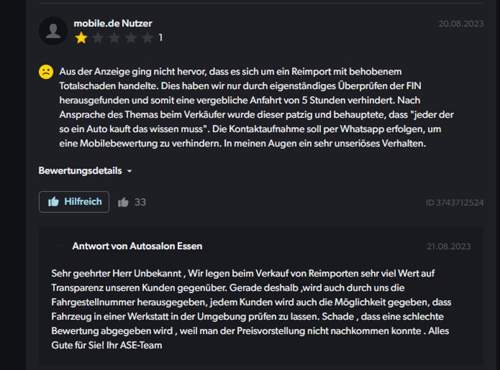

Ist aber auch Schade, das weder etwas von der Unfallfreiheit, noch über einen Reimport in der Anzeige steht.
In den Bewertungen kommt das aber auch einmal zur Sprache:
https://img.motor-talk.de/KqSuSn_jZEdUoAgS.10.jpg
https://img.motor-talk.de/KqSuy7fW_jENRG7p.10.jpg
Bewertung 1
Bewertugn 2
