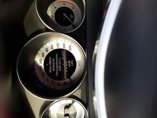

Auch der 300er CDI 4matic kann die 7g+ haben. Kommt hier aufs Bj an, glaub ich. Bin froh, dass meiner kein s/s hat und bin super zufrieden. Allrad ist für mich vielleicht 2-3x im Jahr von Nutzen, aber ich mag die Charakteristik.
@Xiren schrieb am 5. Februar 2019 um 09:14:41 Uhr:
Nein, den C300CDI 4matic gab es nie mit der 7G-Tronic Plus. Der hat bis zum Schluss Mitte 2014 immer die normale 7G-Tronic ohne Start/Stop.

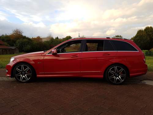

Abhalten würden mich die Angaben auf Wiki. Ist es wirklich so, daß der 300er einen Liter Mehrverbrauch hat und der Kombi gegenüber der Limo nur 242km/h statt 250 km/h Spitze hat?
@ Emsland666
242kmh im Kombi) ist auf dem Papier eingetragen die Kiste fährt aber definitiv mehr wenn mann will ^^
Manche Modelle sind auf Grund der neu Erscheinung des 350cdi mit 265ps gedrosselt.
260kmh mit GPS sind gut möglich.
Was den realen Verbrauch angeht kommt es auf eure Fahrweise u. Eurem Gasfuß an.

@Bytemaster schrieb am 5. Februar 2019 um 09:40:24 Uhr:
Quelle? (bitte nicht Wikipedia sagen)
Laut Preislisten hatte er die 7G-Tronic Plus (noch nicht direkt zur Mopf).
Oh. Dann haben sich 3 Mercedesniederlassungen bei mir wohl vertan. Direkt mal in MG anrufen, dass der Kaufvertrag so nicht gültig ist. Danke fürs Aufklären. /ironie aus.

In Limo und Kombi ist aber der gleiche Motor verbaut;) - ist jetzt mehr akademisch, aber 250 (wohl auch noch abgeregelt) zu 242 ? - da stimmt doch was nicht.
Und bei meiner bisherigen Recherchen habe ich den Eco-Schalter bei einem 300 CDI noch nie gesehen (soweit die Fotos in den Inseraten gut genug waren).
Warum soll da was nicht stimmen?
Die Limo ist nun einmal klar strömungsgünstiger als der Kombi, das macht in dem Bereich 8km/h aus. Diese Geschwindigkeitsdifferenzen sehen wir bei anderen Motorisierungen (die nicht so leistungsstark sind, dass abgeriegelt wird) doch genauso.

Nein, der Unterschied bei der Spitzengeschwindigkeit ist nicht konsistent. Man nehme den 250 CDI, wo der Unterschied Kombi/Limo gerade einmal 237 zu 240 km/h ist.

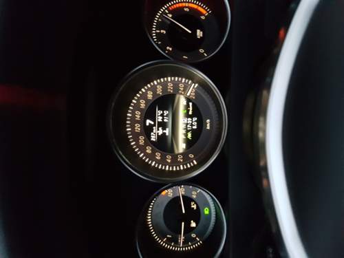

Naja, laut Tacho (!) macht der c300 CDI auch seine 250. Gerade Bahn, 2 Insassen ohne Beladung....
