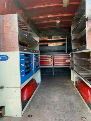

Hallo Zusammen,
Ich möchte ein Lieferwagen kaufen...
jedoch weiss ich nicht, was für Kosten auf mich zukommen zusätzlich... ?
Er hat folgende Probleme: Kein TÜV (MFK)
1. Etwas mit den Kerzen 2. Bremsen vorne und hinten Totalabgefahren 3. 1-ne Grosse Roststelle(Bild) 4. Ein Fehler beim Zündungeinschalten (Bild) Jedoch Reifen sehr gut, Motor läuft (Video) ist trocken. Karosserie ist überhaupt nicht rostig, ausser der Kardanwelle leicht rostig (flugrost an paar stellen) Er hat Automatgetriebe und 314tkm. Letzter Service mit 300tkm. Wäre der Wagen überhaupt kaufswert? Wenn ja, wie viel etwa darf ich da bezahlen...?

Hier noch ein Bild.
Es ist einer von 2007...

Das ist definitiv nur noch eine Bastelbude. Der Rost ist überall, Du siehst ihn nur nicht. Bei dem brutalen Loch an der B-Säule ist alles klar und sieh dir mal die ganzen Schrauben und Kotflügelränder an wenn die Haube offen steht. Die Glühkerzen reißen gern ab, wenn man nicht einen Profi da ran lässt und selbst da passiert es. Und wenn Du bereits darauf hingewiesen wurdest, riecht es danach. Bei dem Preis kannst Du auch einen Gebrauchten vom Händler für 15000,-€ nehmen. da hast Du dann Gewährleistung und ein paar Monate Sicherheit für den Preis zu fahren. Solch ein Fahrzeug (Bild) wird sicher noch 200.000 km laufen, aber wenn Du dich nicht auskennst und die Sachen selbst machen kannst, ist das nichts. Deshalb wird dich keiner motivieren zum Kauf. VG

Wenn Du fährst und der gelbe Glühfaden in der Anzeige geht nicht aus, ist mindestens eine Glühkerze defekt. Die kommen sowieso nach und nach bei der km Leistung. Wenn eine abreißt, muss der Kopf runter und ausgebohrt werden, Kosten in D etwa 1000 €. Bei MB haben sie damit Erfahrung und neues Werkzeug, da ist die Gefahr geringer. Bei meinem Letzten war es nach 5 Jahren "nur" die Schiebetür, dann halbjährlich kam Motorhaube, Beifahrertür, Hecktür usw. Wenn Du nach einer kalten Nacht startest sagt das mehr aus. Wie bereits geschrieben würde ich mir die anstehenden Kosten mal zusammenrechnen und dann als Kaufpreis ansehen. Eventuell geht auch noch was am Preis, weil der bestimmt nicht so gefragt sein wird. VG
