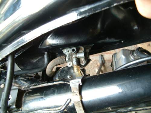

Ich hab folgendes Problem- Meine 440 LTD wurde 2006 in mit neuem TÜV in der Garage abgestellt.
Jetzt möchte ich Sie gerne wieder fahren, aber sie will scheinbar in Rente gehen.
Der Motor dreht mit Starthilfe, neue Kerzen hat sie auch, Sprit zieht sie- ist mitlerweile vom orgeln sogar abgesoffen. Aber irgendwie fehlt der letzte Schubs, dass sie auch anspringt.
Weiß irgendwer vielleicht was ich als Nichtprofi noch machen kann- oder hilft nur die teure Werkstatt?
Danke im Voraus für Eure Hilfe

Ha- den Trick kenn ich... meine KZ (Baugleicher Motor) will auch nicht, wenn sie lange gestanden ist. Das ist bei den Kisten völlig normal...
Zunächst mal würd ich nach 6 Jahren Standzeit den Sprit komplett rausschmeißen und frischen tanken. Dann mal über ein paar Stunden mit geprimtem Benzinhahn stehen lassen. Und dann: Orgeln, orgeln, orgeln. Irgendwann kommt sie dann. Wenn sie mal gelaufen ist, springt sie auch ganz gut an - bis sie mal wieder ein paar Tage oder Wochen steht.
Übrigens würd ich auch nen Ölwechsel machen, nach 6 Jahren. Und vielleicht an neue Reifen denken. Vom TüV ganz zu schweigen....

Danke für die bisherigen Antworten, aber das mit Sprit, Kerzen, öl usw hab ich schon alles soweit gemacht- leider ohne Erfolg....Ein bißchen was weiß ich ja auch noch- aber Sie will einfach nicht über den
Punkt.
Luftfilterschwamm existiert hier nicht mehr- irgendwann hat mal jemand das Ding rausgenommen, weil sie nicht richtig lief.
Ich hab sie Kammern nach dem auftanken eimal voll laufen lassen und dann über die Ablassschrauben
komplett durchlaufen lassen- bis die Flüssigkeit richtig klar war.
Woran kann es liegen, wenn Sie nicht funkt?
Ausser an den Kerzen- die sind neu.

Am Funken kann es liegen - ist da ein ordentlicher Zündfunke, beim Starten ?
Hast Du die Kerzenstecker überprüft ?
Abgesoffen, heisst, das der Vergaser "nicht zu" ist und die Kerzen nass waren ?
Also kommt zumindest mal Sprit an - Gut.

Kein Funke, wie gesagt, Stecker, dann weiter Zündspule, Sicherungen - die allgemeinen üblichen Verdächtigen-...

Kerze im Stecker auf Masse (Motorblock) halten und dann kurz den Anlasser drücken,
wenn es nicht funkt, gibts 2 Verdächtige, die Kerze oder den Kerzenstecker.
Wenn es die dritte Kerze auf dem einen Stecker auch net tut - funkenmariemässig, dann würd ich den Kerzenstecker untersuchen, mal runterschrauben vom Kabel...

Tip :
Transistor unterm Seitendeckel der mit den Rippen oder Zündspule vorne unterm Tank
alle Kabelwege mal prüfen
Die beiden Zündkabel zur ZündKerze von der schwarzen ZündSpule kommend - wurden die eventuell vertauscht?
Ist mir auch schon passiert - kommt falscher Funke zur richtigen Zeit oder annersterrum ?
