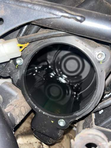

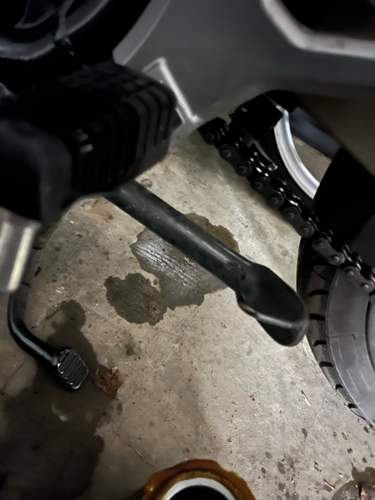

Meine Kawasaki er 5 wollte gestern nicht mehr anspringen. Auf der Pri-Stellung hat sie gestartet und ich bin nach Hause gekommen. Zu Hause angekommen hat sie stark Benzin verloren und über Nacht ist auch viel Benzin ins Motoröl gelaufen. Das Benzin hat das Moped über den Luftfilterkasten verloren. Für mich klingt das sehr nach Benzinhahn und/oder Schwimmernadelventil. Neuer Luftfilter, Ölfilter, Benzinhahn, Vergaserüberholungskit und Öl sind bestellt. Hat sonst noch jemand Tipps? Etwas was ich beim „wieder fit machen“ noch beachten muss? Danke schonmal im Vorraus :). VG

du hast ja schon alles relevante geschrieben.
Mehr gibt es da nicht zu beachten. Eventuell mal schauen, ob noch Benzin in den Brennraum gelaufen ist, Zündkerzen raus und mal kurz den Anlasser betätigen. Aber obacht kann spritzen, falls wirklich was drin wäre.
Ansonsten ist das ein typischer Fall von defektem Benzinhahn (vorausgesetzt du hast ihn nicht auf PRI stehen lassen) und Schwimmernadelventil.

Mahlzeit! Deinen Abbildungen zu Folge hast du ja das WHB von deiner Maschine. Hab eben auch mal reingeguckt.
Wenn das Auslassventil gerade noch betätigt wird, kann man logischerweise kein Spiel einstellen und der Zylinder befindet sich im 4ten Takt (Ausstoßen der verbrannten Gase, dann Umkehr in den Ansaugtakt).
So wie das aussieht, war das Ventilspiel also noch in Ordnung, aber trotzdem gut, dass du es kontrolliert und eingestellt hast.
Ich würde mich an deiner Stelle um die Benzinzufuhr und um die Vergaser kümmern. Ein Vergaser muss dicht sein und darf auch nicht überlaufen, wenn der Benzinhahn auf PRI steht! Wenn Benzin im Öl ist, dann kann es sein, dass es durch eine defekte Membrane im Benzinhahn über den Unterdruckschlauch, Luftfilterkasten usw. ins Kurbelgehäuse gelaufen ist. Genau das hatten wir mal an einer GPZ500. Den Unterdruckschlauch am Benzinhahn kontrollieren, ob er innen benzinfeucht ist, oder ob Benzin aus dem Unterdruckanschluss am Hahn rausläuft. Falls ja => Benzinhahn überholen.
Viel Erfolg.
Danke für deine ausführliche Antwort. Ja, der Untdruckhahn ist Benzinfeucht. Das Überholungskit dafür habe ich schon zu Hause, das gleiche für die Vergaser (Nadelventil, Dichtungen). Also wie du gesagt hast Benzinhahn und Vergaser als nächstes. Ventilspiel habe ich eingestellt, da es in 600 Kilometern fällig ist, und ich eh schon alles demontiert habe. Das Öl ist auch schon gewechselt. Wenn ich schonmal dran bin mache ich direkt alles neu :). Ich melde mich, wenn ich mit Vergasern und Benzinhahn durch bin und hoffe, dass das Moped dann läuft.
