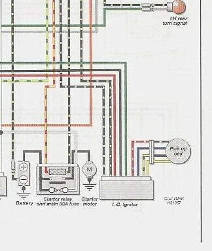

Hallo zusammen, ich brauche dringend ein paar neue Ratschläge bzw Ideen für das Problem das ich seit nun 2 Wochen mit meiner Gpx 600 r 1996 habe, komme nämlich nicht mehr weiter. Vor 2 Wochen wollte ich einen Kumpel besuchen, was dann aber dank meiner alten Dame ja nichts wurde, nach dem losfahren so nach ca 1 km fing sie so bei 4000 Umin das stottern an fuhr zunächst noch 100 m um dann endgültig aus zugehen, hab dann im dritten Gang rollend noch mal die Kupplung kommen lassen und sie sprang dann auch wieder an , Drehzahlen über 4000 waren aber kaum noch möglich, und sie lief zwar noch im standgas, aber eher schlecht als recht, ging dann wieder aus, so ging das einige Male weiter bis dann irgendwann garnichts mehr ging und ich das Moped ca. 2 km in die Garage schieben durfte, völlig erschöpft endlich auf dem Garagenhof angekommen kippte mir der hobel dann auch noch um direkt ins Nachbar Auto, super denn der Sonntag war gelaufen, Gott sei dank hat er keinen Hermann gemacht, soweit alles gut.! Nach mehreren Erholungstagen beschloss mein Bruder sich der Sache anzunehmen und er reinigte den vergaser, schwimmernadelventile und Dichtungen neu, Luftgemisch schrauben auf 2,5 Ausdrehungen eingestellt, Kerzen + Stecker + Zündkabel neu, danach sprang sie auch rumpelnd an fing sich dann auf allen vieren, lief dann aber wieder nur auf 2 und 3 Zylindern, klackerte ziemlich zwischen 1000 bis 2000 Umdrehungen ging auch immer wieder aus, teilweise blieb trotz des geschlossenen choke und des gasgriffes das Gas bei 3000 - 4000 Umdrehungen hängen und ging dann plötzlich direkt wieder aus, was mir auch auffiel ist das die Leerlauf einstellschraube links unter dem Tank nicht mehr exakt reagierte, damit hatte ich früher als das Moped noch lief , wenn auch unrund nie Probleme, erst seit das mit dem stottern und ausgehen passierte, jetzt ist es nach der Reinigung praktisch so wie vorher, also mein Bruder behauptet das man den vergaser inkl kompletter Benzin Zufuhr schon mal ausschließen kann ! Bin mit den Nerven am Ende, und hoffe hier weiter zu kommen ! Meine gpx hat übrigens erst 14200 km gelaufen.

spontan wurde ich behaupten eine deine Spulen muckt. Wenn du sagst 2 und 3 Zylinder liefen, gehe ich davon aus das 1 und 4 nicht liefen. Das spricht für ein defekt in der Zündung. Auch alles anderes was du sagtest spricht dafür.
Schlimmer noch, könnte es dein CDI sein, aber malen wir den Teufel nicht an der Wand. Zuerst wurde ich deine Spulen genau kontrollieren, sind die 2 kleine Stecker richtig fest und vor allem nicht oxidiert. Hast du wirklich kontrolliert ob an alle 4 Kerzen eine Funke entsteht?

Zündspule kann es natürlich sein. Glaube ich persönlich aber nicht unbedingt dran. Hast mal getestet welche Zylinder nicht mitlaufen? Fass dazu kurz nach dem Start mal die Krümmer an. Zylinder 1&4 und 2&3 laufen jeweils über eine Spule wie Jason schon geschrieben hat. Wenn nun die jeweiligen Krümmer kalt bleiben, tausch mal die Spulen. Nun müssten die anderen beiden Krümmer kalt bleiben. Denn hast eine Spule als Übeltäter entlarvt. Teste auch die anderen Tips von Jason aus.

Hallo zusammen und erst mal vielen Dank an alle und ihre zahlreichen Tipps, bin heute nachmittag noch mal bei meiner Gpx in der Garage gewesen und noch mal ein bißchen getüfftelt, nochmal an den Zündkabeln getestet usw. Alle Kerzen nochmal raus und gleich waren drei davon wieder etwas verrußt, habe sie sauber gemacht, danach gestartet, lief Unrund auf drei pötten, Zylinder 3 blieb nach Kontrolle mit der Hand kühler als die anderen, habe dann angefangen auf Zylinder 2+3 die alten kerzenstecker gegen die neuen zu tauschen, auf den äußeren, also Zylinder 1+4 ließ ich die neuen Ngk Stecker, sprang an aber jetzt blieb Zylinder 2 kühler als die anderen, ich habe so langsam das Gefühl das meine Rechte spule nicht richtig funktioniert, werde morgen mal die zündspulen gegeneinander tauschen, mal sehen was passiert ! Andere Tipps von euch werde ich nach und nach testen. Vielen Dank nochmals an euch alle !

Hallo jason, ich muss sagen das mir beim erneuern der Zündkabel und Zündkerzen Stecker aufgefallen ist das die zündfunken von der rechten Seite etwas schwächere zündfunken produzierte als die linke spule, aber insgesamt fand ich alle zündfunken sehr schwach, normalerweise kenne ich nur richtig kräftige funken, mein Bruder war der gleichen Meinung, ich dachte mir vielleicht liegt es an den Silikon Zündkabel von Louis, das es nicht reicht, wirklich schade das das schöne Moped nicht richtig und sauber auf vier Zylindern läuft, wäre echt schön wenn das mal klappt ! Werde in den nächsten Tagen weiter probieren, so wie es meine Zeit zulässt !Zitat:

Hi Frank ,, aus dem Steh greif meine ich mich zu entsinnen das nur 5 kOhm an der Zündkerze sein darf. Die originale DR8ES von NGK haben eine 5 kOhm Widerstand verbaut. Nimmt man dazu noch neue Kerzenstecker mit eine zusätzliche 5 kOhm Widerstand hast du schon 10 kOhm. Da läuft die Maschine auch mit, aber halt mit schwächere Funken. Die Silikon Kabel sollten ok sein, wenn sie auch nicht zusätzlich weitere Ohm drauf packen. Irgendwann kommt nichts mehr an den Kerzen an.
Interessanterweise listet Louis nur die NGK D9EA Kerzen, die haben kein Widerstand verbaut und als 9er Kerze läufen sie etwas kühler als eine 8ter.
Ich kann mich nicht erinnern wo die 5 kOhm original waren, ob in den Kerzen oder in der Stecker, allerdings solltest du drauf aufpassen das die Widerstände sich nicht summieren.
