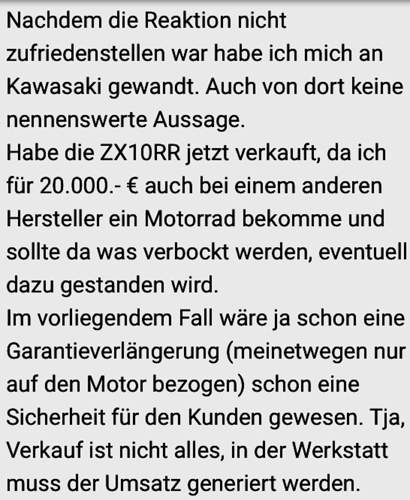

Moin, nein leider nicht. Habe Kawasaki Deutschland auch angeschrieben, die mir gerade geantwortet haben, die meinten das Problem sei bekannt und normal.
Die Frage ist dann nur wenn das bekannt ist, warum zieht sich das seit Jahren durch alle ZX6R und Zx10r reihen?
Das finde ich bisschen merkwürdig, das die da nix machen.
