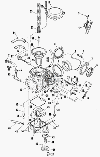

ich habe ein paar Fragen zum cv.
Zu erst einmal: fahre eine FXR-FXLR EVO Bj.87 und habe von einem sehr gutfunktionierendem S&S Super E ( kein TÜV) auf einen gebrauchten Keihin CV Vergaser( wegen TÜV) gewechselt (glaube der stammte aus einer Sporty). Dieser läuft noch nicht so wie er soll.
Ich lese von Zwischendüsen ! und meine nicht die Haupt.- oder TL.-Düse.
1. Frage: Kann man die wechseln und wo bekomme ich ggf. solche Zwischenüsen her und welche sollte dann für einen BigTwin verwendet werden.(Sind schon 3 Fragen :-) )
2. Frage: LRGS reagiert kaum, auf öffnen oder schliesen ! Manifold festverbaut , abgesprüht wegen Falschluft
aber scheint ok !
Die Einspritzdüse die vorne am Lufi sitzt, ist mit Keihin-Logo versehen und der Zahl 70.
3. Frage: Ist das Standard, oder ggf.für mich nicht richtig/wechselbar?
aktuell isteine 175 HD und eine 45 TLD im Gaser., leider auch kein Drehzahlmesser verbaut(O-Zustand).
Hat jemand Tipps für mich.
Fotos werde ich beim nächsten zerlegen des Vergaser machen und posten.
Danke vorab

Alle hier abgebildeten Teile (die mit Nummern versehen sind), kann man tauschen.;)

Danke fxstshd für die Explsionszeichnung, aber meine Fragen sind damit noch nicht beantwortet.
Ich kann nicht erkennen ob es eine Zwischendüse gibt.

Also aus der Explosionszeichnung zu entnehmen : ist wohl die gemeinte Zwischendüse , die hier bezeichnete Nadeldüse, und die gibt es in verschiedenen Größen. z.B. N 86 E oder f und N 72 S oder R.
Welche wäre dann die Richtige für EVO 1340 ccm und passen die augenblicklichen verbauten Düsen 45/175 ?
Bei der Düse, die am Lufi sitzt, handelt es sich um die Beschleunigungsdüse (Pumpe) bezeichnet mit 70 !
Die Nadel scheint Original HD ohne Rillen, zum ändern.
Lufi. und Auspuff sind Original HD
soll ich eine neue Nadel besorgen ggf. mit Rillen und Clip?
Danke vorab
Nach dem dein Motor Anno 1987 (zu Vergleichszwecken) noch nicht mit einem CV-Vergaser bestückt war,
würde ich meinen, dass 45/175 passen wird.
Es sei denn, der Motor läuft nicht mehr im OEM-Zustand;)
Die Nadel kannst du auch durch das unterlegen passender Scheiben höher hängen.
Unterdruckmembrane und Beschleunigerpumpenmembrane sollten auch in Ordnung sein.
