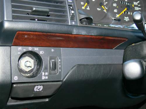

Ich habe eine Frage, die mir selbst ein wenig blöd vorkommt. Also, bei meinem W 124 (300 D, Baujahr 1986) wurden die Glühbirnen hinter den Heizungsdrehschaltern am Amaturenbrett erneuert. Bei der Glegegenheit sollte auch die Beleuchtung des "Fahrlichtdrehschalters" (links vom Lenkrad über dem "Zieher" zum lösen der Handbremse) erneuert werden. Der Meister bei MB teilte mir auf meine Nachfrage mit, dieser sei tatsächlich nie beleuchtet gewesen ??? MB habe dort keine Birnen verbaut ? Kann das sein ? Ich bin mir fast sicher, dass der aber doch beleuchtet war. Oder irre ich mich ? Angeblich fragen viele W 124 Besitzer fälschlich danach, aber MB habe diesen Schalter bei diesem Modell unbeleuchtet gelassen. Abgesehen von dem Licht, das bei Herausziehen des Schalters (Nebelleuchte) als grüner Punkt im Zentrum des Drehschalters angeht. Kann mir jemand sichere Auskunft geben. Tja, tatsächlich eine blöde Frage, aber ich bin jetzt etwas verunsichert. War da eine Beleuchtung oder nicht ?
Hallo Leute,
anbei die Bastelanleitung in Bildern um das Birnchen für die Beleuchtung Lichtschalter zu wechseln.
1) Drehschalter rausziehen
2) Birnchen Nebelschlussleuchte mit Taschentuch entfernen (Fingerfett)
3) die Verkleidung vorsichtig nach vorne und leicht nach links wegziehen
4) oben das "kleine Schwarze" :) vorsichtig rausziehen
5) mattes Birnchen vorsichtig aus dem Sockel rausziehen
5a) Kontakte vorbiegen und testen obs bei Licht einschalten funkt
5b) Kontakte im Sockel vorsichtig etwas nach vorne biegen und testen
6) (neues) Birnchen mit Taschentuch anfassen, reinstecken und das Ganze rückwärts zusammenbauen

Moin,
natürlich ist der beleuchtet. Birne sitzt an der Seite des Schalters.

ABER: Die Birne erleuchtet nur das Umfeld des Schalters. Die Birne im Schalter ist für die Nebenschlussleuchte, gelle :)

…die Piktogramme sind, wie die im 126er, beleuchtet,
zwar erst ab Stellung Standlicht, aber den Schalter finden „wir“ ja alle blind ;)
Also bei mir leuchtet da auch nichts - bis auf die Nebellampe (orange, wenn Knopf gezogen).
Die anderen Embleme scheinen aufgepinselt zu sein.
Ich möchte auch so Licht wie bei Jörg, habe ich etwa die Billigversion mit aufgemalten Zeichen? :o

hallo und guten tag,
ich finde die bebilderung und auch die kommentare sehr nett, aber die frage ob der drehknauf (lichtschalter leuchtet) ist doch noch nicht beantwortet.
er leuchtet nicht,
bei mir nicht (w124 ce 1995),
es leuchtet nur der hintergrund,
hinter den drehschalter das birnchen für nebelschlß, und in der verkleidung für die embleme.

hi,
der schalter selber ist dunkel nur eben drumherum isset helle...oder eben für nebel mittig im schalter......
@mikehle: Probier doch einfach mal den Drehknopf rauszuziehen
Stufe I: Breitbandscheinwerfer
Stufe II: ----"----- und Nebelschlussleuchte
"Stufe III": abgezogen und Du kannst selber interessante Einblicke gewinnen. Bei der Gelegenheit das Farbplättchen für die NS gleich mit einem Wattestäbchen putzen. Dann geht Dir in Punkto Schalterbeleuchtung sicher auch ein Licht auf :p
Hmm... also ich habe eben bei meiner C- Klasse (W202) mal nachgeschaut (da mich das da auch immer gewundert hat, das die gesamte linke Lenkradseite dunkel ist) und, was soll ich sagen, da ist tatsächlich kein Lämpchem mehr drin. Nur ne simple Plastikabdeckung und 2 Unterdruckschläuche für die Leuchtweitenregulierung.
Das wurde wohl entweder im Zuge der Modellevolution oder bei den Babybenzen eingespart...
