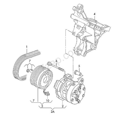

ich habe folgendes Problem: einige Sekunden nach dem Anlassen, quietscht der Keilriemen für eine kurze Zeit. Kann man da was selbst machen.

Na Logo kann man da was machen. Man nennt das "spannen". Einfach mal reinschauen, dem Keilriemen folgen --> irgendwo gibt es eine Verstellmöglichkeit. Dort wird die Riemenspannung eingestellt.
MfG
es gibt keine Verstellmöglichkeit.
Der Keilrippenriemen läßt sich nicht nachspannen.
Der hat eine automatische Spannvorrichtung.
Also sollte nicht mehr genug Spannung vorhanden sein dann hilft nur die Spannvorrichtung austauschen.
Die kostet so ca. 60,-

Warum nicht gleich 0W40, auch mit Silikonöl rutscht der Riemen! Der Riemen lässt sich spannen sogar beim V6 oder Riemen einfach austauschen!

Nachspannen kann man wirklich nicht, der spannt sich von selbst.
Ausserdem hat das anfängliche gequietsche beim Anlassen bei Kälte auch nichts mit lockerem Keilriemen zu tun, wohl eher beim beschleunigen.

Der Keilriemen kann auch quietschen wenn die Batterie schwach ist.

Der Keilriemen kann auch am nächsten morgen quietschen, wenn man tags zuvor durch viel Nässe (Salzlauge) gefahren ist.
Bei mir hat die Fahrt durch eine Waschanlage mit Unterbodenwäsche das Problem gelöst.

Kann an der Feuchtigkeit liegen. Ansonsten natürlich an der Spannung.
ich hatte ja vor ein paar Tagen den Thread "Lenkung geht nicht , Hilfe" eröffnet. Es hat sich herausgestellt, dass bei mir der Keilrippenriemen gerissen war.
Schuld war allerdings das Spannelement, welches festgegangen ist. Ich hatte aber vorher weder ein quitschen noch sonst irgendetwas. Das Spannelement wurde beim Zahnriemenwechsel nicht mitgetauscht.
