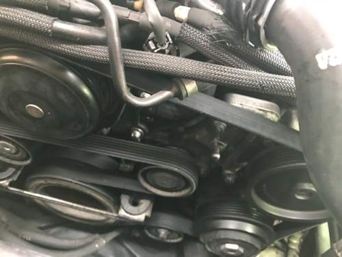

Hallo liebe Freunde,
habe E-Klasse E250 CDI EZ 02.2009, 200Tkm
Seit neustem kommt Riemen Geräusch beim voll einlenken und im Leerlauf. Wenn ich im Stan du Lenkung Endanschlag ich drehe, flattert Rippenriemen leicht un kommt qiutschende Geräusch. Sobald Drehzahl leicht angehoben wird ist das Geräusch weg. Bei genauen hinschauen flattert auch in dem moment. Auf Rat vom freundlichen habe ich Spannrolle und beide Umlenkrollen erneuert. Leider kein Erfolg.
Nun wird auf den Freilauf vom Generator verwiesen.
Habt Ihr hier Erfahrung?
Kann ich im eingebauten Zustand den Freilauf prüfen?
Für den Tausch vom Freilauf gibts wohl Sonderwerkzeug, kann man das auch ohne Sonderwerkzeug tauschen?
Keilriemen wurde vor 3 Monaten erneuert
LG aus Mannheim
Wenn der Riemen flattert ist meist der Freilauf der LM defekt. Da gibt es einige Videos bei You Tube.
Was du noch kontrollieren solltest ist die Riemenscheibe auf der Kurbelwelle.
Hiebei handelt es sich um ein dreiteiliges zusammengesetzes Teil, was auch schon mal auseinandergehen kann.
Für den Freilauf der LM nimmt man ein Spezialwerkzeug (nicht teuer).
Aber vorher den Plastikdeckel des Freilaufs abmachen und schauen welche Schraube verbaut ist. Es gibt Vielzahn oder Torx. Wenn du da nicht direkt hinschauen kannst hilft ein Spiegel oder eine Endoskopkamera.
Der Freilauf ist auch nicht teuer. Bei meinem 200er CGI war einer von INA drin. Hab den gleichen für ca. 24 € eingebaut war nicht schwer.
Die LM drehen, wenn der Rieman ab ist. Wenn die keine Laufgeräusche macht würde ich die erst mal drin lassen.
Gruß AWXS

Hallo AWXS,
Wenn Lenkrad ganz eingeschlagen ist und der Riemen durchrutscht, sehe ich leichtes flattern am Riemen und Spannrolle. Da ich Spannrolle und beide Umlenkrollen erneuert habe, gehe ich davon aus dass der LM-Freilauf defekt ist. Die Servopumpe schließe ich vorerst aus, da genug Servoöl vorhanden ist und nichts schäumt.
Riemenscheibe KW habe ich augenscheinlich nichts erkennen können. Gibts hier spezielle prüfmethode?
Ich denk für ca. 25€ kann man im Netz den Freilauf erwerben, beim freundlichen glaube extrem teuer. Habe eins vom continental in Visier für 26 + Versand

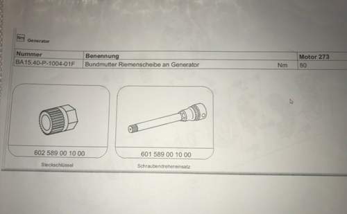

Das blöde ist nur diese Sonderwerkzeug (s.Anhang) für ca. 30-35€ wo ich einmal im Leben brauche, danach irgendwo verschwindet.
Kann man diese irgendwie ausleihen?
LG aus MA

Ich hab das Werkzeug gekauft. Erst das falsche gekauft, für 10,50 €(Vielzahn) bei TE Teile. Dann bei ebay das richtige für knapp 13 €. Damit hat es geklappt.
Damit du micht das falsche kaufst hab ich geschrieben, sollst du den Plastikdeckel vom Freilauf abmachen und schauen welche Schraube innen ist Vielzahn oder Torx.
Den Torx hab ich hier gekauft:
https://m.ebay.de/.../171963042884?...

Ich habe mir das Sonderwerkzeug und Freilauf besorgt und wollte heute erneuern.
Blöderweise ist mir beim öffnen der Schraube vom Freilauf das Werkzeug abgerissen.
Ist doch kein linksgewinde oder?
LG
Da hast du aber Glück gehabt, dass du nicht die Generatorwelle abgerissen hast. Das Werkzeug ist das kleinere Übel.
Du hast im Kopf, dass man bei Rechtsgewinde links rum drehen musst um die Schraube zu öffnen.
Du must aber die Ratsche recht herum drehen um den Freilauf nach links los zu bekommen.
Hier wird es gut erklärt:
https://rammbrunnen.jimdo.com/w204-generatorfreilauf-wechseln/
Bitte denk dran, dass beim Festziehen ein normaler einfacher Drehmomentschlüssel nur recht herum funktioniert, damit ist der hier nicht zu gebrauchen. Drehmoment sind 85 NM.
Viel Erfolg.
Gruß AWXS
