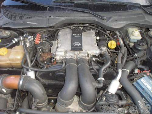

Hallo liebe Gemeinde,
bei einem kleinem Rundumblick in meinem Motorraum ,ist mior aufgefallen,dass der Keilrippenriemen beginnt porös bzw. rissig (kleinere vereinzelte Oberflächenrisschen) zu werden.
Da ich vorher ja nur nen Astra F 1,8i 8V gefahren habe,welcher noch mit dem einfachen Keilriemen gearbeitet hat,bräuchte ich dringend eure Hilfestellung bzgl. des Austausches des Keilrippenriemens bei meinem 94er 2.0i 16V Omega B (Ecotec-Motor)  TSN/HSN  0039/906
Per SuFu habe ich leider nix finden können.
Wie muss ich dabei vorgehen???
Gibt es eine bestimmte Reihenfoplge einzuhalten bzw. zu beachten?
Was muss sonst noch beachtet werden?
Könntet Ihr mir bitte alles wichtige erläutern oder per Bildfolge erklären???
Ich bedanke mich bereits im Vorfeld für eure Hilfe!!!!
LG,Opelfanatiker

Mal dir die Riemenscheiben auf nen Blatt Papier, dann die kleine Spannrolle mit nem Schlüssel entspannen, Riemen abziehen und in umgekehrter Reihenfolge wieder aufsetzen. Geht ganz easy

Jou,super Danke erstmal hier zu!!! Gibt es da noch irgendeinen Drehmoment zu beachten,oder ist das eine Spannrolle und somit quasi automatisch fest,wenn der Riemen die richtige Spannung hat?

Ausbau:
Motorabdeckung(en) ausbauen.
Spannrolle mit geeignetem Werkzeug im Uhrzeigersinn verdrehen. (1)
(siehe Abbildung 2)
Aggregateriemen abnehmen.
Einbau in umgekehrter Reihenfolge des Ausbaus.
Abbildung 2
1 Spannrolle
Aggregateriemen auf Zustand und Spannung prüfen.
Die Spannrolle - Aggregateriemen ist selbstnachstellend.
Die Aggregateriemenspannung wird über die Position der Spannvorrichtung geprüft. (1)

Den Riemen würde ich immer erneuern, wenn er Risse in den Rippen hat, oder seitlich ausgefranst ist.
Die Rolle sollte aber schon ordentlich Geräusche machen oder Spiel haben, ehe sie gewechselt werden muß.
Spannrollenschraube zieht sich beim Spannen gegen die Feder automatisch ca. auf den Drehmoment an.

wenn Du den  Du den Keilrippenriemen  neu machst,vergesse aber bitte nicht die Umlenkrolle vom Riemenspanner zu erneuern!
diese Rolle ist zum Großteil für Zahnriemenschäden verantwortlich,wo der Keilrippenriemen sich zerfranst!
man muß nicht immer den kompletten Riemenspanner erneuern!
kleine Sachen bringen auch viel Wirkung!
mfg
Das ist nicht wirklich zutreffend.
Beim V6 ist die Rolle aus Kunststoff und geht häufig bei einem defekten Lager kaputt.
Bei den R4 Motoren ist sie aber aus Metall und neigt nur irgendwann zu üblen Geräuschen.
Da kann sogar das Lager einzelnd gewechselt werden.
Aber es ist schon richtig, da es kaum 10€ an Mehrausgaben sind, kann man sie natürlich prophylaktisch gleich mit ersetzen.
