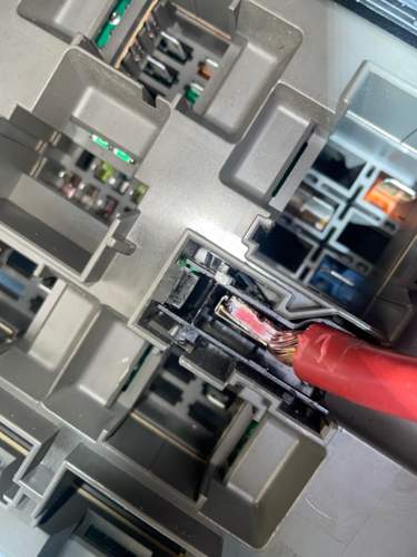

Ja exakt dasselbe. Ist ein geläufiges Problem der E9X Baureihe, dieses Problem gab es selbst im Facelift noch. Mein E92 ist 6/2010 und hatte dasselbe. BMW tauscht dabei den kompletten Sicherungskasten inklusive Leitung zur Batterie. Ich hingegen habe es selbst repariert (ca 2h).

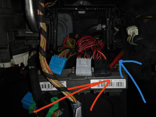

Auf Bild 2 kannst du das dicke Rote Kabel erkennen, dies ist das besagte Problem. Dieses Kabel geht von der Batterie hin zur Junction Box. Diese Steckerverbindung korrodiert über die Jahre und die elektrische Versorgung ist bei kalten Temperaturen nicht mehr sichergestellt. Ich habe die Kontaktfläche von der Korrosion befreit und zur Sicherheit Leitpaste hinzugefügt( also vor dem anstecken). Außerdem bin ich auf Nummer sicher gegangen und habe den Sicherungskasten zerlegt und sämtliche Lötstellen der Platine erneuert. Zusätzlich habe ich diverse Sicherungen ausgetauscht, da diese korrodiert waren.
Es war ein ziemliches Gefummel, da man für den Ausbau relativ wenig Platz hat und eine Befestigungsschraube des Sicherungskastens sehr bescheiden platziert ist(Es sind 4 Schrauben und die obere Schraube auf der linken Seite ist echt blöd zu erreichen) . Bmw baut hierfür den Lüftermotor aus. Ich wollte diesen zusätzlichen Aufwand nicht, deswegen habe ich den Lüftermotor mithilfe eines Schraubenziehers zur Seite gequarrt.
Der Sicherungskasten muss deswegen raus, da man ansonsten nicht zu der besagten Steckverbindung kommt. Wichtig: Bevor du mit der Arbeit beginnst musst du die Batterie abklemmen!
Falls du Fragen hast, steh ich dir gerne zur Verfügung
Bild 2:
Der rote Pfeil zeigt auf die Junction Box, der blaue Pfeil zeigt das besagte Kabel

Es ist nicht schwer das selbst zu reparieren, mit den Anleitungen die ich dir geschickt habe. Im Prinzip gehst du wie folgt vor:
1.) Batterie abklemmen
2.) Handschuhfach ausbauen
3.) Sicherungskasten ausbauen
4.) die gezeigten Stecker entfernen um die Junction zu erreichen
5.) Die Kontaktflächen der Steckverbindung der Plusleitung säubern und vor Korrosion schützen
6.) alles wieder Ordnungsgemäß zusammenbauen
Natürlich sind diese 6 Punkte stark vereinfacht dargestellt. Aber es ist keine Hexerei, insofern man nicht 2 linke Hände hat.
Ansonsten denke ich, dass es in einer freien Werkstatt auch nicht die Welt kosten wird. Allerdings tauschen die halt Sicherungskasten inklusive Kabel + Junction Box
Also mit 300-500€ kannst schon rechnen. Falls du dich alleine nicht drüber traust, frag doch einen handwerklich geschickten Kollegen und geht das Problem gemeinsam an
Ich hoffe ich konnte helfen
LG ANDI
