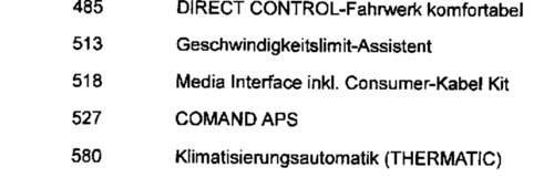

Hier ein Foto aus meiner Mittelkonsole
Bildschirmfoto-2023-10-29-um-19-13
@WastlundRicky schrieb am 29. Oktober 2023 um 18:59:01 Uhr:
Mit großem Interesse habe ich mich über das CARABC Apple Play Modul informiert. Zu meiner Überraschung habe ich heute festgestellt, dass sich im Handschuhfach gar kein sichtbares Modul befindet. Sehr schade. Wie kommts eigentlich? Kann mich jemand aufklären. Ich habe den Wagen noch nicht so lange und gatte vorher keinen W212.
Das Carabc kommt Plug& Play in den Becker-Navi-Modulschacht im Handschuhfach...dieser Schacht ist aber nur dann vorhanden...wenn beim Kauf der optional erhältliche Becker-Map-Pilot (bestehend aus 2 Teilen: Vorrüstung und Navimodul) oder wenigstens die ebenfalls optionale Vorrüstung als Sonderausstattung mitbestellt wurde...ob eines der beiden als optionale Sonderausstattung in deinem Fahrzeug vorhanden ist, kannst du ganz einfach in einem FIN/VIN-Decoder checken.
