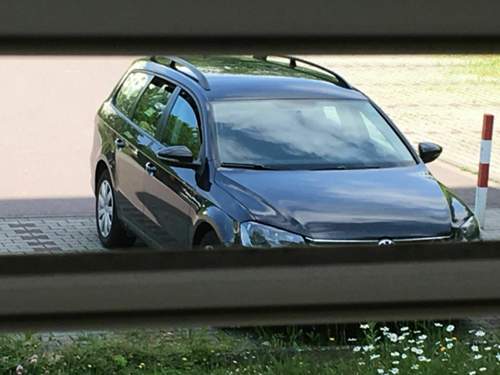

Ich hatte meine alten (Original VW Wischer) gewechselt, jedoch schon weggeschmissen. Somit kann ich nicht nachvollziehen, welche Länge die alten hatten. Habe wie im Handbuch beschrieben, die Wischer hochklappen lassen und dann die Wischer gewechselt. Beim ersten Regen jedoch, bemerkte ich beim wischen immer ein "klacken" an der rechten A- Säule: (siehe Bilder unten)
Einfach alle Wischer sind an der Beifahrerseite zu lang. Keiner passt. Der Wischer knallt jedes mal beim wischen gegen das Plastik unten an der A-Säule. Ich habe nicht am Wischmotor oder ähnliches verstellt etc.. Einfach nur die Wischer getauscht. Mir ist bewusst, das VW die Aufnahme in der Baureihe geändert hat. Deshalb bin ich alle hier im Forum gennanten Alternativen durch gegangen... Ich weiß nicht mehr weiter :D ZUm freundlichen hin und des 3-fachen Preis bezahlen, kommt nur als letzte möglichkeit in betracht. Jemand eine Idee?

Für mich sieht es so aus, als wäre der Wischerarm zu tief. Ich habe den Eindruck, als müste der Wischerarm weiter oben stehen, und dann kann es passen. Wurde die Scheibe vorne schon mal erneuert und die Wischerarme ab genommen? Schaue dir doch die Position bei anderen Passats an.
Im Bild ist meiner...mit VW-Wischern
Img-5558
Themenstarteram 25. Mai 2018 um 15:12
Scheibe wurde nie gewechselt, an den Wischerarmen wurde nichts gemacht. Wurden wie gesagt in den Service Modus gefahren, getauscht und wieder zurück!
Der wischer passt. Der arm ist zu tief.

Gibts ne Möglichkeit den Wischerarm zu verstellen?
hallo :)
in deinen Modell 2012 gibt es verschiedene, also 22mm und 19mm, was auch immer dies bedeutet
deine scheinen die Falschen zu sein, also wie auf den Bild 30mm zu lang :)
deshalb auch verschiedene original Wischersätze:
3C1998002 <-- bis zu einer Fahrgestellnummer
3AB998002 <-- ab einer Fahrgestellnummer
schaue selber: Passat 2012 Wischer
