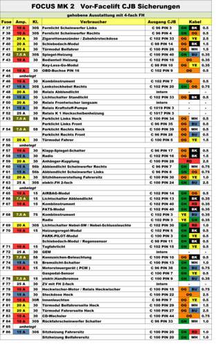

Sicherung ist die F 70 -10 Ampere
im Innenraum-Sicherungskasten für Kl.15-Zuendungsplus
Ausgang am CJB ist der braune grosse Stecker C 100 / 46-polig am PIN 3 / Kabelfarbe GRÜN/GELB 0.5 mm2
CJB Sicherungsbelegung Vorfacelift
@ Mondoralle

Dann prüfe mal die Sicherungen, oder es ist der Sensor.
Am Wahrscheinlichsten ist ein kaputter Sensor, ab und zu gibt es auch ein kaputtes Kabel (man sollte die Stecker und die Kabel die an den Sensoren weggehen kontrollieren). Wenn es einen Ton gibt kann es eigentlich keine Sicherung sein.
