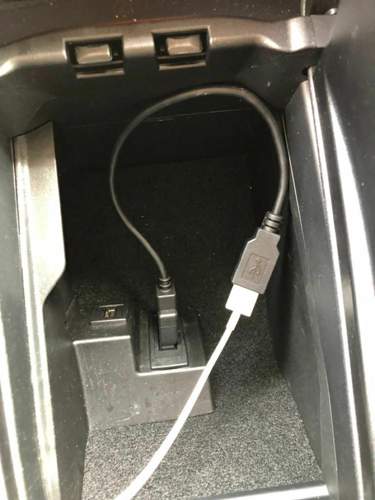

Ich habe folgendes Problem. Ich habe mir aus China ein Android 10 System für meinen W204 C200 Kombi Baujahr 2012 gekauft. Das Teil kam ohne Anleitung.
Nachdem ich alles mit Hilfe eines YouTube Videos eingebaut habe konnte ich alles normal bedienen jedoch wenn ich Videos oder Musik im Android Modus abspiele hört man nix.
Wenn ich zurück wechsle in den Mercedes Benz Modus kann ich das Radio Problemlos hören und alles funktioniert normal.

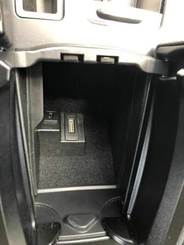

Das Aux Kabel vom Android 10 habe ich mit meiner Mittelkonsole verbunden in welcher sich ein Mercedes Media Interface und USB Anschluss befinden.
Das Kabel der Aux Verbindung verläuft vom Android System bis in die Mittelkonsole zum Mercedes Media Interface
Jedoch wird nichts vom Mercedes Media Interface erkannt wenn man etwas daran anschließt. Es steht jedes Mal auf dem Display „Media Interface nicht verfügbar“.
Es sieht so aus als ob das Mercedes Media Interface nur kurzzeitig Spannung bekommt nachdem ich die Zündung anmache. Nach ca 40 Sekunden gibt es keine Spannung am Mercedes Media Interface.
Im Gegensatz hierzu habe ich am USB Anschluss welches sich direkt daneben befindet permanent eine Spannung anliegen. Der USB Stick wird vom Mercedes System erkannt und spielt die Lieder auch mit Sound ab.
Im Android Modus hört man jedoch nichts. Auch wird der USB Stick nicht erkannt.
Es sieht so aus als ob wenn ich zum Android Modus wechsle kein Sound übertragen wird.
Ich habe schon versucht in den Sound einstellungen vom Mercedes Benz und Android auf Aux, Media Interface umzustellen jedoch ohne Erfolg.
Hat jemand von den Experten hier im Forum wie ich am besten mit der Fehlerbeseitigung vorgehen soll?
Ich habe mich schon im Forum durchgelesen jedoch nichts konkretes gefunden.
Viele Grüße

@Roka2000 wichtig wäre zu wissen ob du seitens mercedes system einen original aux hast oder ein mediainterface?
@onur_selcuk danke für deine Antwort.
Ich habe nur ein Mediainterface in der Mittelkonsole und ein USB Anschluss.
Ein separaten AUX Anschluss gibt es nicht. Auch nicht im Handschuhfach wie bei anderen Modellen.
Im Handschuhfach ist nur das Becker Navi verbaut
@Roka2000 und das aux kabel vom andeoid ist dort am mediainterface angeschlossen?
@onur_selcuk genau.

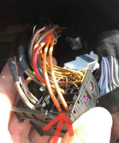

Der neue Kabelbaum welcher mit dem neuen Android 10.25 system kam hatte einen separaten Aux Anschluss.
Diesen habe ich verbunden mit dem Media Interface und dem aux Anschluss.
Habe hierfür folgendes Kabel verwendet:
@Roka2000 wenn alles richtig angeschlossen ist, dann müsstest du anddoidseitig sound haben wenn du im original mercedessystem auf mediainterface stellst
@onur_selcuk das dachte ich auch jedoch bekomme ich eine Fehlermeldung wenn ich versuche etwas an das Media Interface anzuschließen.
Ich bekomme die Fehlermeldung:
Ich habe auch versucht einen separaten Bluetooth Adapter ans Media Interface anzuschließen jedoch funktioniert es nicht. Der Bluetooth Adapter bekommt nur ca 30-45 Sekunden Spannung wenn die Zündung an ist und geht dann aus.
Es sieht so aus als ob irgendwas mit dem Media Interface nicht stimmt
@Roka2000 unabhängig vom android display, würde ich dann erstmal dein mediainterface testen..
Also den adapter ran und einfach mal ein handy oder ipod oder so mit aux anschluss anschließen und dann mal probieren ob das funktioniert...
Und wichtig im geheimmenü soundausgabe auf aux stellen...siehe video https://youtu.be/eEfRT8wuono
