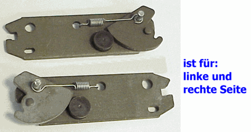

Hallo Gemeinde,
war mit meinem Ford Escort Bhj. 97 1,4l beim TÜV. Leider durchgefallen! Grund:
Betriebsbremsanlage hinten ungleichmäßige Wirkung > 25%
Feststellbremseanlage: Hebelweg zu groß
Jetzt die Frage an euch. Was könnte am Auto kaputt sein? Kann es an abgefahrenen Bremsbacken hinten liegen?..??
Im Anhang ein Foto von der linken Trommel
Gruß Lukas

Hallo
Die Mutter wird nicht mehr auf dem Gewinde sein ,die ist zu weit reingedreht worden.Du musst versuchen die Mutter wieder auf dem Gewinde zu schrauben.Das passiert eigentlich nur wenn die Nachsteller verschlissen sind und nicht mehr halten,da ist die Feinverzahnung blank.Dadurch versuchen die meisten es am Seil zu richten und schrauben halt die Mutter zu tief rein um den Hebelweg zu verkleinern.Wenn die Radbremszylinder gängig sind und die Nachsteller in ordnung,muß das Handbremsseil (Mutter) bis kurz vor dem Ende gelöst werden,Nachsteller zurückschieben,( mit Schraubendreher zwischen verzahnung hebeln) Trommeln drauf und ein paar mal auf die Bremse treten,man hört dann ein ratschen in der Trommel,damit weißt du das die sich eingestellt haben.(Grundeinstellung) Zum schluss das Handbremsseil einstellen auf 5 Raster am Hebel. Die Nachsteller gibt es nur Original bei Ford! Kosten ca.35 Euro /Stück bei 8 Zoll Bremse.
Gruß F90
Jungs laßt die Finger von der Schraube.
Schon so oft hier geschrieben das die Schraube nicht zum nachstellen ist.
Deine automatischen Nachsteller werden defekt sein so das auch bei nagelneuen Bremsbacken die Zähne der Nachsteller nicht mehr packen und sie sich nicht richtig einstellen kann. Somit ist der Hebelweg der Handbremse nach wie vor zu lang.
Nachsteller gibts bei Ford als Set
Nachsteller
Kleine Korrektur von F90 und meinem Beitrag. Die Nachsteller gibts auch beim Autozubehörhandel mit den Drei Buchstaben.
Setpreis so um die 54 Euro

Für beide Bremsen? 7und 8Zoll? Und sind die baugleich mit den Nachstellern von Ford? Wenn ja gut zu wissen.
Gruß F90
Sie bieten beide größen an. 7 und 8 Zoll. Preislich sind die 8 Zöller ein paar Euro teuerer
Und sehen die genau so aus wie die von Ford? Ich habe im Netz auch mal eine andere Bauform gesehen, sah abenteuerlich aus.
Gruß F90
Themenstarteram 9. August 2011 um 5:39
Ich hab mir nochmal die linke Trommel angeschaut. Der Nachsteller war der Fehler! Der besteht ja aus zwei Platten die mit einem Stift und einer Feder zusammengehalten werden. Nicht wie erwarten waren die Zähne rund sondern der Stift angebrochen. Neuen Nachsteller eingebaut und ab auf den Bremsenprüfstand. Und siehe da: Betriebsbremse links 180 und rechts 180,
Feststellbremse links 150 und rechts 150 :D. Der TÜV war zufrieden und ich hab wieder 2 Jahre Ruhe!:)
An alle hier die mir super geholfen haben ein Dankeschön! Super Forum!

Themenstarteram 9. August 2011 um 10:03
@Bodychecks
Der Nachsteller war das defekt Teil und war Schuld an der ungleichmäßigen Wirkung der Betriebsbremsanlage hinten. :)
