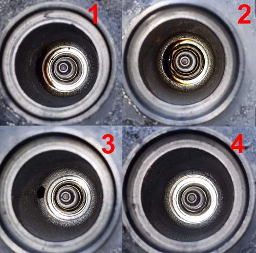

Danke für die Antworten, ich hab mal auf die Schnelle das Zünmodul rausgeschraubt, da ich gerade als ich bestellen wollte, mir nicht sicher war ob es das Zündmodul 6-poling oder 7-polig ist, da beide für mein Model "passen", aber nach dem rauschrauben, sieht man des doch das 6-polige ist (6 pins beim Stecker).
Es ist etwas Öl bei Zünkerzen 1 und 2 (von Link), glaube kommt von dem Ventildeckel, da der Motor schon länger etwas "schwitzt" und ich nicht dazu gekommen bin die Dichtung zu tauschen. Ich weiß ich weiß, ich hätte es längst machen sollen, aber ohne Garage oder Stellplatz, ist es immer so eine Sache Zeit und Ort zu finden... Das Öl sollte nicht das Problem sein, oder was meint ihr?

Die Kerze von Zylinder 2 ist abgesoffen und Zylinder 2 hat Zündaussetzer, ob das wohl zusammenhängt? :rolleyes:
Einfach mal saubermachen und testen.

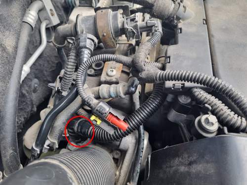

Bei dem hinteren musste ich noch ein Schlauch abmoniteren damit ich an die Schraube richtig komme. Was ist das überhaupt für ein Schlauch (rot markiert auf dem Bild 2). Das ging auch Easy, habe aber spät bemerkt das da drin noch 2 Dichtungs Ringe waren (hoffentlich nur 2??). Ein gummi und ein plastischer. Sind mir zum Glück auf den Boden gefallen und ich konnte sie erreichen. Ich hab sie jetzt so in den Schlauch platziert, erst Gummiring und dann Plastikring? Für mich war es so irgendwie logisch, oder war es die falsche Reihenfolge (oder ist auch egal?).
Naja, Fehler gelöscht, ein paar Runden um den Block gedreht und laufen lassen, Feher P0011 kommt nicht mehr und der Motor klackert nicht mehr so wie vorher und hat Kraft. Vielleicht habe ich auch zu wenig gefahren, aber sehen wir in den nächsten Tage. Bei den Shops steht immer das man 2 Bestellen sollte, frage mich ob das notwending ist? Da ich sie jetzt ihre Plätze getauscht habe, müsste ja der vordere ein Fehler schmeißen und würde dann ihn nur tauschen oder empfiehlt ihr auch beide gleichzeitig?
P0482-06 =>
Also nach etwas suchen, vermute ich das es der Kühlerlüfter ist, da er nicht zu funktionieren scheint? Laut einem anderen Beitrag, wenn ich den Stecker (Bild 3) ziehe sollte der Kühlerlüfter starten, tut er aber nicht. Ich hab noch mit OpCom die Fan test gemacht (nach dem ich die Fehler gelöscht habe), taucht er sofort wieder auf. Also im inneren funktioniert das Gebläse und alles. Glaub ich muss mir ein multimeter besorgen und Kühlerlüfter mal testen...
Aber naja, "läuft", hoffe die Infos helfen auch anderen die mal an den gleichen Punkt kommen mit ihrer Astra :D
Steuerventil, NW
Z16xer Schlauch
Stecker & Kühlerlüfter unten rechts
Weshalb hast du auf dem Foto den Ansaugluft-Temperaturfühler markiert?
