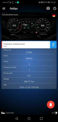

Hallo Forum.
Seit einigen Tagen geht bei mir sporadisch kein Radio, Navigation, Telefon und so weiter. Anbei eine Fehlermeldung die ich beim Auslesen erhalte. Worauf könnte das hindeuten? Eventuell betrifft es das Kombiinstrument? In Verbindung mit den Problemen ist auch immer die Uhr im Amaturenbrett nicht beleuchtet. Ich habe mal testweise die Batterien über Nacht abgeklemmt und dann beim Neustart funktioniert es wieder. Allerdings nach einigen Stunden geht dann einfach das Radio wieder raus und seither funktioniert nichts mehr. Der Rest vom Fahrzeug funktioniert ohne Einschränkungen. Betroffen ist übrigens auch das akustische Signal für die Rückfahrwarner.
PS. Betroffen sind aber scheinbar nur die Lautsprecher. Das ZAB zeigt Radiosender und alle weiteren Einstellungen ganz normal an. Bei der Navigation erhalte ich allerdings die Meldung Navigation nicht verfügbar, gleiches bei Telefon, trip Computer..

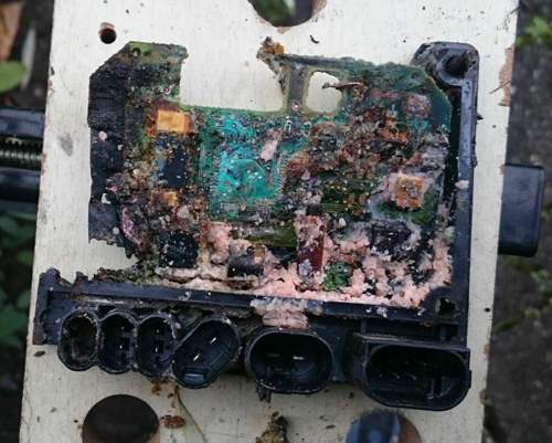

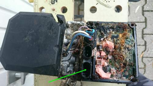

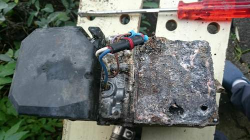

Die Chance ist sehr groß! Meiner hatte ein Loch in der Gehäusewand, somit stand die Platine unter Wasser und hat sich ziemlich zersetzt. Das rosa Zeug ist offenbar Aqua-Stop vom Vorbesitzer.
Wenn das Fahrzeug trocken war dann ging alles, aber bei Regen hat ein sich bildender Kurzschluß am Info-Bus nach und nach alles lahmgelegt.
"Einfach" mal den 6pol Stecker abziehen dann weißt du mehr. Bei meinem V10 muß dazu die Stoßstange ab und der linke Ladeluftkühler raus. Bei deinem sollte die Stoßstange reichen, aber ich weiß es nicht genau.
LG Günther

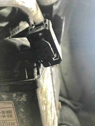

Ja alles klar das war mir irgendwie schon klar. :) damals als ich die Xenon-Brenner getauscht habe hatte ich eine Art Anleitung gefunden. Gibt es so etwas eventuell auch für den Zuheizer? Also zumindest dass ich sehe wo er genau sitzt und welchen Stecker ich lösen muss?

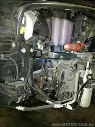

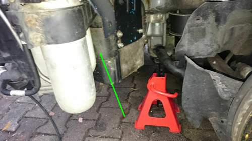

Ich bins nochmal :) Kann man eventuell den Stecker auf den beiden Bildern erkennen? Wenn ja wo?
Vg Tom

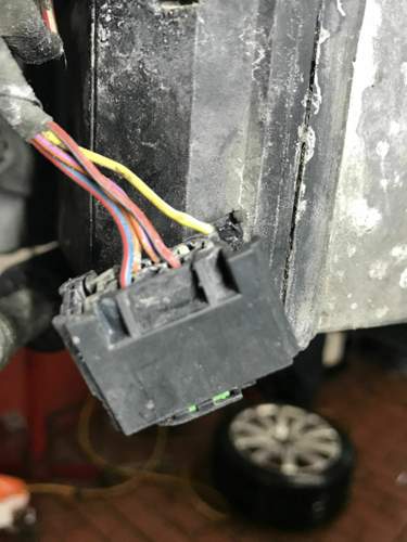

Sollte so aussehen. Bei mir war ein Kabel ab darum funktionierte die Standheizung nicht. Prüfe mal deine Pins und Kabel am Stecker. Leider habe ich nur diese 2 Bilder.
Grüße Robert

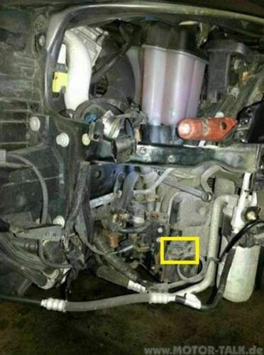

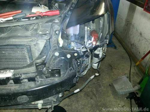

Schau mal da nach
Stecker
Auf deinen Bildern nicht, bei meinem ersten Bild hinter dem Blech auf das der Pfeil zeigt. Das zweite Bild zeigt den 6pol CAN-Stecker.

Ich hab mich schlecht ausgedrückt und das Foto bringt nur was wenn man es schon mal gesehen hat.
Das Blech ist der Haltebügel und dieser hat eine Aussparung. Den Stecker kann man abziehen ohne den Bügel zu entfernen.
Nochmal ein Foto meiner "Standheizung".
LG Günther

Eigentlich kommst du ran wenn du die Linke Radhausschale rausmachst und evtl den Unterfahrschutz. Mehr nicht.
