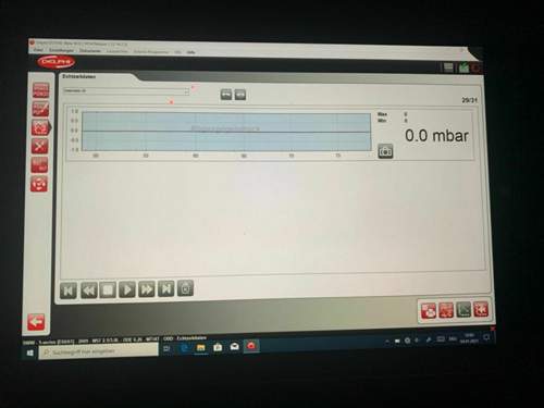

Habe einen BMW 530d vom Jahr 2010 Facelift, mit 199‘000km.
Habe kein Leistung, Auto fährt sich sehr mühsam kommt aber kein Rauch oder Ruckeln oder sonst was nur keine Leistung.
Habe den Verdacht auf LMM defekt, heute mit Delphi ausgelesen im Anhang das ergebnis in den Bildern.
Was meint ihr?

Du hast permanente Ladedruck Fehler und fragst ob der sporadische LMM Fehler schuld an dem Leistungsverlust ist?!...
Ladedruckgeber ausbauen und reinigen reicht in 90% der Fälle vollkommen aus.
Außerdem solltest du die Glühkerzen zeitnahe machen sonst ist dein Partikelfilter demnächst voll.

Auf deinen Bildern stehen die Fehler.
Der Luftmassenmesser ist nur sporadisch fehlerhaft - Also nur ab und zu.
Der Ladedruckgeber hingegen dauerhaft.
Und zu den Glühkerzen, bei solchen fehlern wird meist alles Getauscht, sprich Glühkerzen und Steuergerät.
EDIT : Bei der Fehlerbeschreibung des LMM siehst du auch den KM-Stands des auftretens: 189752KM, jetzt hast du 199'000km.

Ah ok, alles klar.
Danke für die Erklärung.
Weisst du wo sich der Ladedruckgeber befindet?
Würde ihn zuerst mal reinigen um zu sehen ob es auch was bringt.

Habe den Ladedruckgeber gereinigt.
Leider hat es nichts gebracht, fährt sich immer noch ohne Leistung.
Partikelfilter wurde vor 5‘000km ersetzt
Ab welche Drehzahl hast du keine Leistung?
Kommst du im Stand über 3000 u/min?
Fehlerspeicher auch zurückgesetzt?
Ich komme auch auf 4500 u/min aber nicht mit den 235ps sondern es fühlt sich an als hätte er nur 100ps
