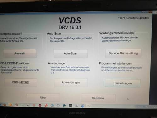

Habe folgendes Problem ich kann bei meinem Audi a6 4b c5 2,5tdi keine Programmierungen vornehmen egal was ich mache ,ich hoffe hier weiß einer einen Rat.

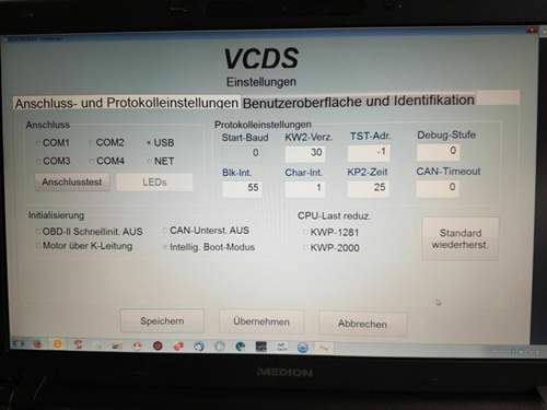

nein hat noch nie Funktioniert ich verwende den Adapter der beim Basiskit dabei ist ich glaube HEX-CAN-USB

Hallo Edeens das BJ ist 2000 und mein VCDS Basiskit habe ich von Conrad .Mit Delphi Cars zb konnte ich die Automatische Verteilung zum Beispiel Codieren mit VCDS komm ich erst garnicht ins Steuergerät,dann wollte ich meine Funkuhr Codieren ging ja vorher mit vcds komm ich noch Nicht mal in kanal 19 Anpassung 10 zum Codieren irgend etwas stimmt damit nicht .

Habe Maurice eben im anderen Thread mal erklärt was er nun erst einmal tuen soll. VCDS Update und Interface Update. Danach die Anschlusstests nochmal durchführen. Sollten die Anschlusstests iO sein, Radio mal abstecken und ohne Radio nochmal testen.

VCDS und Interface Update hab ich schon probiert...ohne Erfolg...

Hat zufällig einer von euch beiden Unisettings mit auf den Rechner drauf wo das VCDS installiert ist und hat mit Unisettings gearbeitet? Dann müssten die Einstellungen geändert werden beim VCDS.
@Edeens
Also ich hab nur VCDS.
