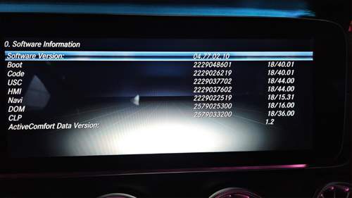

ich habe mir einen S213 aus 2017 (also VorMopf) zugelegt und bin total begeistert vom Auto. Allerdings stört mich eine Sache: Sobald ich mein iPhone per USB mit CarPlay verbinde und aktiviere, verschwinden im Menü die Navigations- und Medienoptionen von Mercedes. Das bedeutet, ich kann das Mercedes-Navi nicht mehr nutzen, solange CarPlay im Hintergrund läuft – und genau das würde ich aber gerne tun.
Ich habe das Command Online mit Dreh-Drücksteller, Touchpad und Widescreen. Weiß jemand, ob das bei den ersten Modellen normal war? Ein Bekannter hat den gleichen Wagen, allerdings aus 2019, und bei ihm funktioniert das Mercedes-Navi auch mit aktivem CarPlay im Hintergrund.

Hallo, ja das passiert bei ersten Generation, man kann es aber Updaten und dann funktioniert alles wie es sein soll.
Für Unterstützung gerne per PN
Das hat mit der Software Version vom Comand online zu tun.
Die neuste mir bekannte ist 06.80.00.40 zum Überprüfen.
Video:
https://youtu.be/-5T2Vjr_aIk?si=bid_D8sQQ1AanaJ2
Wenn du im Menü bist auf 0 Drücken die Version wird Angezeigt.
Sollte 00.61.01.00 sein dann zu MB und update machen lassen.
LG Brummbär
Wie schon geschrieben wurde ist ein Firmware-Update notwendig welches das Problem behebt und das System auch stabiler und schneller macht.
Außerdem kann man dann auch AmbientePremium freischalten.

Beim Servicetermin diese Woche habe ich auf das Update für das Comand Version 06.80.00.40 hingewiesen und wollte es auch haben! Mir wurde von der Werkstatt mitgeteilt, dass die Version 00.61.01.00 die aktuellste und auch zugelassene Version für die Baureihe 213 ist! Der Werkstattleiter wollte sich diesbezüglich nochmal mit MB in Verbindung setzen und mich kontaktieren. Bei mir war noch die Version 00.61.00.20 und wurde jetzt auf die Version 00.61.01.00 aktualisiert! Gib es diesbezüglich irgendwelche Webseiten wo die aktuelle zugelassene Version ersichtlich ist?

Die letzte Version 06.8 ist von Anfang 2021, 05.8 gab es bereits Mitte 2020, 04.8 Mitte 2019.
Mercedes macht generell keine Firmware-Updates ohne Kundenwunsch, Kundendienstmaßnahme oder KBA-Rückruf.
Von 00.6 auf 06.8 wurden viele Fehler behoben, das Design verbessert (große statt kleine Icons) und die Performance optimiert.
U.A. wurden auch neue Funktionen hinzugefügt (z.B. Navi während CarPlay, AmbientePremium usw.).
