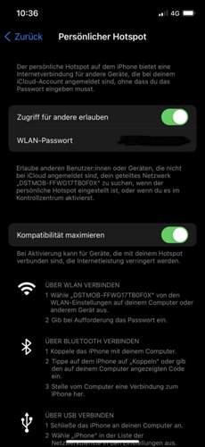

Ging bei mir zuerst auch nicht - hab dann auf meinem iPhone in den Hotspot Einstellungen “Kompatibilität maximieren” aktiviert, dann hat es geklappt.
(Golf BJ18/ Discover Pro)

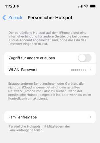

@AppleTux
Wie bekommst du das hin?
Bei mir steht nur zur Auswahl:
Zugriff für andere erlauben
WLAN-Passwort
Familienfreigabe
Mehr Optionen habe ich gar nicht unter Persönlicher HotSpot
Was mache ich falsch?
Soweit ich das grade lese gibt’s den Menüpunkt wohl erst ab den iPhone 12 Modellen…
Bei mir folgende Konstellation: Tiguan EZ 3/2020 und iPhone 12. Läuft alles. Bist du bei Guide & Inform mit eigenem Account angemeldet?
Habe alle Einstellungen für den Hotspot versucht, geht nicht. Entweder brauch ich ein DiscoveryMedia Update oder ein iOS 15 Update. Im Moment kann ich keine Verbindung herstellen.
Ja den Kompatibiltätsknopf gibt es erst beim iPhone 12/iOS 15
