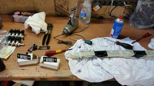

Also ich habe die vom neuen 4H mit der TN 4H0 943 021 drin und entsprechend modifiziert damit sie passten:D
Wie auf den Bildern zu sehen ist sind die neuen Gläser mit den Linsen nicht breit genug und haben kein zweites Loch zum verschrauben ...
Dazu hab ich das zweite Loch von den alten Streuscheiben abgetrennt und die Rundung an den neuen Gläsern zu einer Seite entfernt. Die beiden sauberen Schnittkanten zusammengeklebt und noch kurz lackiert.
Allgemein musste die Form etwas passig geschliffen werden damit die Gläser nicht auf Spannung sitzen und das Material ein wenig Spiel zum Rahmen hatte, ansonsten würden sie höchstwahrscheinlich schnell Risse bekommen ...
Durch die Linsen und die schönen weißen LEDs wird der gesamte Kennzeichenbereich wunderbar ausgeleuchtet und nicht so ecklig spotmäßig, was für mich persönlich immer so an 3€ LED-Sofitten aus der Bucht erinnert.
Zum Schluß das ganze noch mit transparenten Silikon eingeklebt damit keine Feuchtigkeit drunter kommt wie bei den alten Gummidichtungen !
Ach ja, die Stecker von den alten KZL habe ich natürlich auch noch auf die neuen gelötet...
ACHTUNG: erst probieren, dann verlöten da die LEDs keinen Verpolungsschutz haben !
MfG Martin

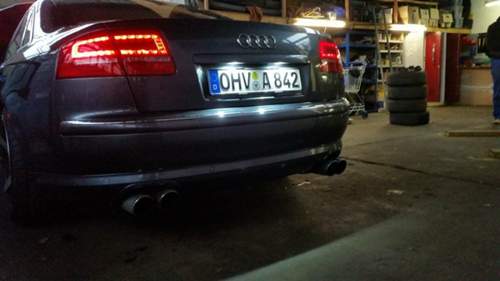

habe bei mir diese Soffitten eingebaut und Sie funtionieren perfekt. (2007er S8)
Led-soffitten
Hallo liebe A8 Freunde,
habe mir die gleichen Soffitten eingebaut und bin auch super zufrieden keine Fehlermeldung!!!!
Danke nochmal für den Tipp!
(09/2004 4,2 MPI)

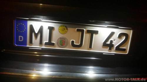

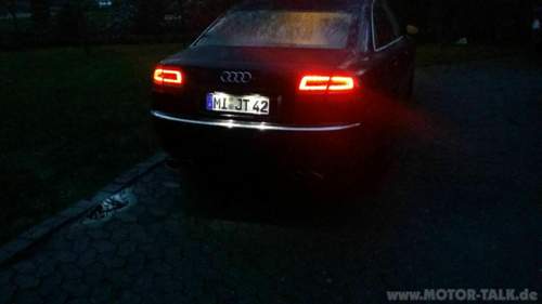

Respekt für die arbeit !! Hast du evtl mal ein bild wo sie leuchten im dunkeln ?
@Jermainev8 schrieb am 10. Dezember 2014 um 17:03:21 Uhr:
Auf dem Bild steht das Kennzeichen noch etwas ab, hab ich dann komplett mit diesem beidseitigem Klett-Tape bündig gemacht ...wirkt dann noch besser ganz ohne Schatten !
