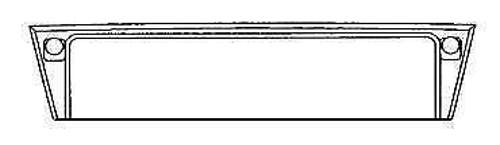

Kennzeichenhalter mit PDC gibt es 2 verschiedene, einmal:
- zum aufschrauben eine KZHalters (Bild 1)
- zum seitlichen einschieben des KennZeichen (Bild 2)
beide in grau möglich
Hab da mal schnell Bilder dazu gemalt ;)
Kennzeichen-pdc-normal
Kennzeichen-pdc-seitlich

Servus,
4F0807285E 1QP müsste zum Schrauben sein mit PDC
4F0807285F 1QP zum einschieben mit PDC
beides in Grau.
Kanns ja mal die Nummern deinem Händler vorlegen.

Servus,
streiche bei meinen obigen Nummern QP und setze RR....steht dann für Platinumgrau,der Rest beider Nummern passt.
Jeweils PDC und einmal zum schrauben bzw einschieben.
