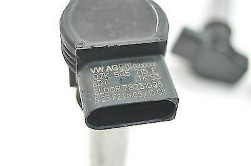

würde gerne an meinem RS5 dieses Jahr einen Kerzenwechsel machen. Audi verlangt mir dafür zuviel.
Ist etwas zu beachten, beim do it yourself? Gibt es kritische Kerzen, an die man nicht so ohne weiteres ran kommt?
Wie ist die Drehmoment-Vorgabe der Kerzen?
Noch was, die Zündkerzenstecker ganz gerade abziehen und nicht drehen - die neuen Kerzen hauchdünn mit "Zündkerzensteckerfett" einfetten, dann gehen die Zündspulen auch immer gut runter
