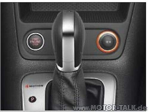

Hallo Zusammen,
da ich demnächst meinen neuen GTI mit Kessy bekomme hab ich schonmal eine Frage.
Die Positionierung des Start/Stop Knopfes ist ja in der Tat keine Augenweide. Ich nehme mal an mit dieser Meinung stehe ich nicht alleine da.
Nun zu meiner Frage:
Hat schonmal jemand versucht des Knopf an eine andere Stelle zu bauen?
Wie lange ist das Kabel ?
Ist da ein Stecker dran? Falls ja, kann man das Kabel verlängern ?
Ich würde den Knopf gerne irgendwo am Armaturenbrett oder gar in der nähe des DSG Hebels montieren.
Für Tips oder Hinweise bin ich sehr dankbar.
mfg
Frank

Es befinden sich 2 Stecker hinter dem Schalter. Die Kabel sind sehr kurz, reichen wirklich nur bis zur vorgesehen Position vom Schalter.
Zum Thema verlängern, wüsste nicht was dagegen spricht.
Da gäbe es den vom neuen Jetta:
http://www.volkswagen.de/.../Jetta_DSG_Schalthebel.jpg
Teieinfo:
5C7959839A = 36,71€
man müsst dann allerdings den ESP-OFF Schalter verlegen ;-)

Hallo ANDY7
der Knopf vom Jetta sieht schonmal klasse aus. Die Position finde ich auch OK.
Sollte jetzt noch jemand von euch Spezialisten die Bestellnummern der Stecker haben wäre ich sehr dankbar.
Am liebsten wär mir in diesem Zusammenhang wenn die Stecker an der Lenksäule unbeschädigt bleiben.
Also quasi eine Art Verlängerungskabel bauen - Stecker oben abziehen - Kabel dran - Schalter unten montieren - fertig.... So fänd ich es am besten

Na wenn im Jetta der Startknopf in der Mittelkonsole ist dann nimm doch das Unterteil vom Lenkrad auch vom Jetta dürfte ja theoretisch kein Loch drin sein. Vorraus gesetzt es paßt im Golf.
Müsste 5N0 858 559 K Abdeckung für Lenksäule f. Fzg. mit Kessy 22,25€
Überlege gerade auch ob ich noch Umbestelle, habe nämlich auf das Kessy verzichtet weil der Schalter absolut häßlich ist am Lenkrad.
wenn ich das richtig gsehen habe, hat der Jetta auch ein Loch in der Lemksäulenverkleidung, allerdings mit schwarzer Abdeckung.
am 1. Dezember 2010 um 18:22
oder einfach net abdeckung von nem normalen Golf ohne Kessy...^^
Dann hast Du aber trotzdem das Loch für das Zündschloss.
Der Anlassschalter vom Kessy im Jetta und im Golf haben aber Unterschiedliche Nummern zumindest einmal mit Buchstabe "N" am Ende und im Golf ohne Buchstabe.
Euch ist aber schon bewusst, dass hinter dem Starttaser noch ein wenig Technik steckt?
Beim Golf Plus/Tiguan sitzt der Starttaster ja auch in der Mittelkonsole wie beim neuen Jetta, jedoch befindet sich hinter der Blende an der Lenksäule noch etwas Technik ;).
...z.B.die Lesespule für die Notstartfunktion? ;)
Ja da habt ihr schon recht aber wie ist das dann zB. im Jetta und Golf Plus usw. geregelt?? Denke mal das der Startschalter nur einfach ein Schalter ist der eigenständig ist und der Rest ( Lesespule usw.) oben an der Lenkradsäule verbleibt.
