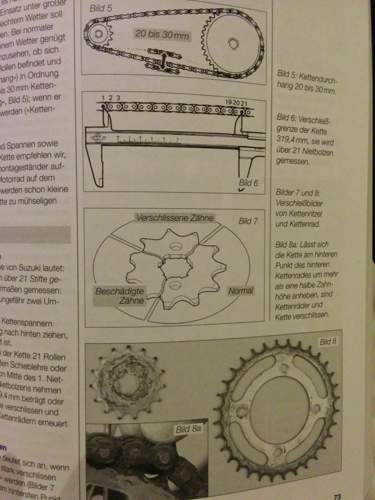

Ich kann die Glieder ca, 1mm höchstens 1,5 mm von hinteren Zahnrad am hinteren Ende anheben.
Laut Fachlektüre noch ok.

Ausserdem kann man doch die kettenlängung messen. Auf 20cm xx Glieder und dann bis niete +6mm... Irgendwie so.
Zumind genauer als am kettenblatt abziehn.
Richtig. Das sieht man an einfach an der Position des Kettenspanners, bei korrekter Spannung,
ist also kein Aufwand. Bei den meisten Modellen ist die Kette noch gut, solange der Spanner sich noch in einer "mittleren" Position befindet.
Das mit dem Abziehen der Kettenglieder betrifft nicht nur die Längung der Kette,
sondern auch besonders die Abnutzung des Kettenrades.

Wenn der Kettenspanner im "Normbereich" ist, sich die Kette nur 1,5 mm vom Kettenblatt abheben lässt, keine Kettenglieder steif sind (sorry) kannst du noch, wie Papstpower schrieb, die Kettenlängung messen. Wenn das im grünen Bereich ist gibt es keine Veranlassung eine Kette zu wechseln.
