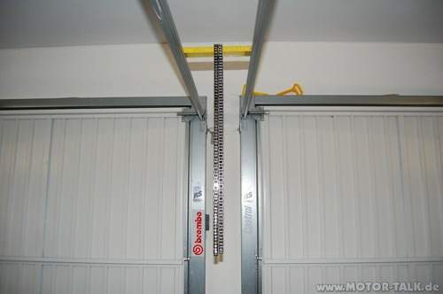

Ich habe nach dem wiederholten Ärger mit dem Motor ( das Auto selbst ist ansonsten wirklich nicht schlecht), den Wagen letzte Woche gegen einen Neuen in Zahlung gegeben.
Gewechselt wurden : komplette Steuerkettensatz bei 71000km. HD-Pumpe bei 81000km, kompletter Steuerkettensatz nochmal bei 145000km, gleichzeitig die defekte HD auch wieder getauscht, 3 Monate später bei 156000km hat der FOH auf Garantie wieder den ganzen Steuerkettensatz ersetzt weil er nur so rasselt. 4000km später wieder schlimmes rasseln auf den ersten Kilometer, so dass nun nochmals der Kettenspanner ersetzt wurde, diesmal angeblich den Spanner aus dem 2.0T. Nun ja, wie lange das nun auch immer hält, der Vectra ist noch etwa 2 Wochen bei mir, dann ist der neue Wagen da. Schade, dass Opel hier einen meiner Meinung nach nicht voll ausgereiften Motor verbaut hat und so manchen Kunden verärgert hat. Wenn der Motor geht, ist er wirklich recht sparsam und geht sehr gut. Kann mich noch erinnern, dass in dem Prospekt von der Wartungsfreundlichkeit des Kettenantrieb geschrieben wurde. Leider stand da nicht, in welchen Intervallen die Kette gewechselt werden muß.
