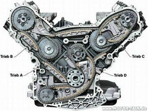

bei meinem Audi A6 Quattro mit Tiptronic macht der C-Trieb langsam beim starten ab und zu Geräusche. Der gute hat schon 238tkm drauf, jedoch vorwiegend Langstrecke. Nun bin ich im Forum darauf gestoßen, das man den C-Triebspanner welcher je nach NW Stellung gerne leergedrückt wird auch wechseln kann, ohne den Motor auszubauen, nur leider traut sich bei mir in der Gegend keiner ran und ich selbst will auch nur ungerne alleine Hand anlegen(Schraube zwar in der Freizeit gerne aber gibt glaube ich bessere Übungsprojekte :D). Deshalb nun meine Frage, gibt es hier jemanden im Raum Bamberg(Umkreis 150-200km), oder kennt jemand einen der sich da ran traut ?

Hallo zusammen, ich habe vorgestern den Kettenspanner am 2.7er TDi (CANA) mit der Anleitung von @AudiV6S6 ersetzt.
Die Anleitung ist wirklich sehr gut, mir sind aber einige Dinge während des Austauschs aufgefallen:
- Wenn der Steuerdeckel abgenommen wurde und man die Kette und den Spanner sieht, markiert euch die Positionen der Kette zum Zahnrad und evtl. zum Gehäuse. (Dadurch hätte ich mir einen Haufen Arbeit erspart, da ich beim abnehmen des Spanners das Gefühl hatte, dass die Kette übersprungen ist)
- die 3 Torx-Schrauben am Spanner habe ich mit 5 NM + 90° angezogen
- die zwei Vielzahnschrauben am oberen Zahnrad mit 25 NM
- Wie in der Anleitung erwähnt, habe ich immer ein sauberes Tuch in die Öffnung des Steuerdeckels gelegt, wenn es möglich war.

Mich würde noch interessieren, wie groß der Unterschied ist, zwischen dem "Altmotor" BPP und dem aus dem FL (CANA). Es gab meines Wissens nach eine kleine Überarbeitung an diesen oberen Kettentrieben.
@SonntagsFahrer98
Ist Dir hier was aufgefallen?
[hier stand mal was Falsches] ... und mir ist auch nichts aufgefallen. (Lediglich der Temperaturfühler befindet sich jetzt um ein paar Zentimeter verschoben an einer anderen Position)
In einem aktuellen Thread wurden die Unterschiede auch schon thematisiert:
Unterschiede 2.7TDi BPP zu CANA
