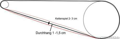

oh oh, der Durchhang in dieser Größenordnung wäre sicherlich fatal verkehrt, wenn dann das gesamte Kettenspiel 2 - 3 cm so das der Durchhang wie bereits hier erwähnt 1 - 1,5 cm ist.

ja ok, in meinem Handbuch steht auch Kettendurchhang, find es ein wenig irre führend mit "Durchhang", weils sie ja nicht nur nach unten hängt die Kette sondern auch nach oben geht, wenns durchhängt. Angeben ist der gesamte Weg der Kette mit 2 - 3 cm
[Von Motor-Talk aus dem Thema 'Kettenspannung GSX 600 F' überführt.]
Ja das komplette Spiel messen von hängend bis nach oben gedrückt.
