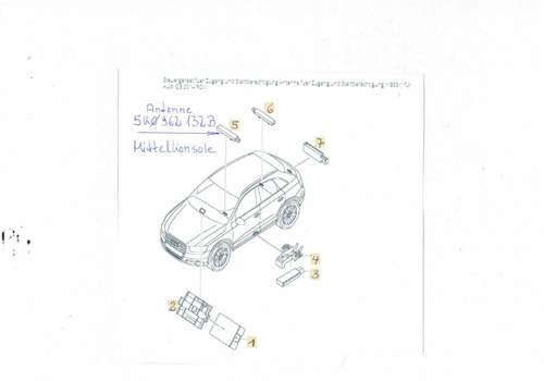

Hallo zusammen. Folgendes Problem, Störung ist bei mir aufgetreten.
Mein Q3 Bj.12, 2l TDI besitzt das Keyless go die Komfortschließanlage.
Seit Gestern lässt sich der Wagen nicht mehr mit dem Startknopf starten. Das öffnen & schließen der Türen sowie Kofferraumklappe funktioniert wie gewohnt ohne Störung.
Drücke ich dann den Startknopf, kommt die Fehlermeldung "Schlüssel nicht erkannt". Um den Wagen dann starten zu können, muß ich den Schlüssel an die Lenksäule halten und den Startknopf betätigen. (Blöd nur das es zum ersten Mal aufgetreten ist als ich zügig aus der Waschstraße rausfahren musste) So schnell hat man dann kein Bordbuch zur Hand??????)
Eine Fehlermeldung Batterie schwach erscheint "nicht" diese habe ich schon vorsichtshalber erneuert. Auch der Zweitschlüssel funktioniert nicht. Desweiteren sind mir die Schlüssel nicht runter gefallen oder Beschädigt. Wie schon oben beschrieben, alles funktioniert wie gehabt nur das Starten per Knopf wird mir verwehrt.
Hat jemand von Euch diese Störung schon mal gehabt? Und wenn ja wie hat der Freundlich für Abhilfe gesorgt?
Danke Euch!
So, jetzt gibt's die Auflösung.
Fehlerspeicher ausgelesen= keine direkten Fehler bzw. Funtionseinschränkung durch empfangenden Fehlerwert, sporadisch, unbestätigt und Signal für Anlasssperre sporadisch. Beide Fehler gelöscht = Störung immer noch vorhanden. Anschließend die Antennen für den Innenraum getauscht = Störung immer noch vorhanden. Aber Fehler werden beim Auslesen nicht mehr angezeigt. Ab zum Freundlichen = Keine Fehler beim Auslesen gefunden, Vermutung eventuell die 2. Antennen im Innenraum hinten defekt. Fehlersuche aufgegeben und Termin im Januar gemacht für ausgiebige Diagnose. Jetzt kommts: Rat vom Mechaniker aus Bekanntenkreis geholt. Der sagte, Batterie abklemmen, 5 Minuten warten und wieder anschließen und siehe da es funktioniert wieder tadellos. Wahrscheinlich durch eine Spannungsspitze verursacht. Manchmal kann es so einfach. Wie bei so vielen Dingen im Alltag hilft es mal den Akku rauszunehmen.

Wie oben schon beschrieben funktionieren sämtliche Vorgänge bis auf das Starten. Die Vermutung mit der Wäsche liegt nahe. Aber die Türen arbeiten ganz normal. Auch die Batterien habe ich erneuert. Wobei dies gesondert gemeldet wird wenn sie alle sind. Es hätte sein können das jemand genau diesen Fehler schon mal hatte. Im Netz findet man nichts. Meine Vermutung es sind Empfänger für sämtliche Funktionen verbaut. Öffnen der einzelnen Türen und ein Empfänger der den Schlüssel abfragt. Denn die Spule/Empfänger in der Lenkradsäule arbeitet zuverlässig und erkennt den Schlüssel wenn ich ihn ran halte. Dies ist aber nur die Notfunktion. Ich werde bei Zeiten mal zum Freundlichen fahren und dann gibt's Aufklärung. In der Bucht habe ich Antennen/Empfänger für die einzelnen Funktionen gefunden. Also wird einer dieser defekt sein.
Man findet auch nichts im Netz wo diese Empfänger verbaut sind. Leider:(
Die Batterien auch geprüft?
Mir hat der freundliche Audi Händler nämlich zunächst eine leere als "neu" verkauft.
Ja auch die Batterien habe ich nochmals getauscht. Auch habe ich mal eine lehre eingelegt um zu sehen ob die Anzeige Batterie schwach kommt. Und er hat dann gleich angezeigt Batterie schwach.
Ich denke mal dieses Bauteil ist defekt:
KessyAntenne 5k0962132B
Nur wo ist es verbaut?
Dieses Bauteil müsste jeweils an den Türen, Kofferraum und im Innenraum verbaut sein.
Das ist aber nun wie das berühmte Herumstochern im Nebel.
Zunächst sollte doch mal versucht werden, den Fehler über das Auslesen des Fehlerspeichers einzugrenzen? Muss ja garnicht an den Antennen selbst liegen, kann ja auch ein Steuergerät oder irgendwo eine schlechte Kabelverbindung (Korrosion?) den Fehler verursachen. Die letzte Waschstrassennutzung hat dem Ganzen dann vielleicht den Rest gegeben.
