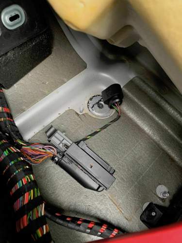

Kessy liegt unter der Fußmatte Fahrerseite.

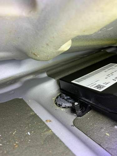

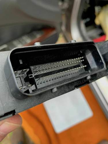

Es kommt nicht darauf an ob der Fußraum jetzt Trocken ist sondern ob er schon mal unter Wasser gestanden hat.
Baue das Kessysteuergrät aus.. Ziehe die Steckverbindungen ab und prüfe die Stecker und Pins auf Korrosion. Klippe das Gehäuse auseinander und schaue dir die Platine an ob dort Wasserspuren zu erkennen sind. Wenn keine Meldung im Kombi erscheint wenn der Start/Stoptaster betätigt wird Erkennt das Kessy die Betätigung des Tasters nicht. Entweder ist der Taster defekt oder das Steuergerät. Da der Klassiker immer der Wasserschaden des Kessy ist würde ich vorerst das Steuergerät ganz genau begutachten bevor ich auf verdacht dem Taster ersetze
