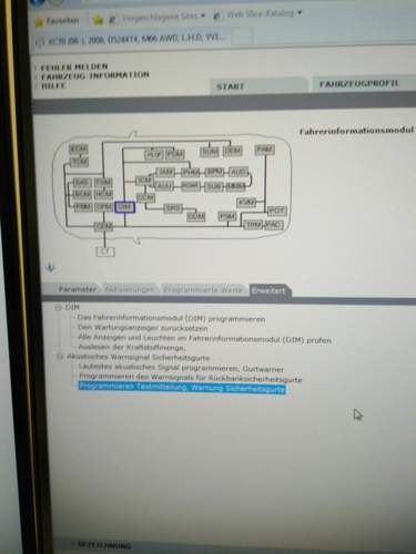

Hallo miteinander.
In meinem Volvo habe ich bei Start des Fahrzeugen immer einen Hinweis auf eine KFZ-Meldung. Wen ich diese mit Read mir anzeigen lasse, erhalte ich nur den Hinweis, dass kein Gurt im Font verwendet wird.
Nun dachte ich, der leere Kindersitz würde durch Druck einen nicht angeshcalten Platz anzeigen, jedoch habe ich oben kein Sysmbol für Anschnallpflicht bzw. erhalte ich auch die gleiche Meldung, wenn kein Sitz vorhanden ist.
Und... Ich kann diese Meldung nicht löschen.
Infos für Mich?
Vielen Dank. Gorden.
Und mir ging diese Meldung sowas von auf den Sack, dass ich sie mittels Vida unter DIM > Erweitert dauerhaft ausgeschalten habe.

Soweit mir bekannt, wird die Meldung durch das Öffnen der Türen ausgelöst. Das Auto "denkt", es ist jemand eingestiegen, der sich dann anschnallen muss.
So verhält es sich auch in meinem V70 III MY 08; z. B., wenn ich eine Jacke auf die Rückbank lege. Allerdings kann ich die Meldung durch die Reset-Taste quittieren und löschen.
Warum sie bei Dir nicht löschbar ist, kann ich leider nicht sagen.

Hallo goruhl,
alles in Ordnung, hat mich anfangs auch verwundert.
Auto aufgeschlossen, Hintertür geöffnet, Jacke oder Kind rein und die Meldung kam. Wie die anderen schreiben, verschwindet die Meldung nach kurzer Zeit. Wenn du auf Info tippst, erscheint sie.
Gönn dir mal einen Zwischenstopp oder rote Ampel und mach den Wagen aus. Nach Neustart ist die Meldung weg.
Türen natürlich nicht öffnen.
Grüße Alexander

Und das ist der relevante Punkt im VIDA:
Dim
@eet2000
Super Hinweis. Wenn ich das Bild richtig deute, kann ich da auch die Lautstärke des Gurtwarners verändern?
Ich will den nicht abstellen, nur leiser könnte der sein.

Naja, die Werkstatt mit meinem Bild konfrontieren und das so haben wollen. Mit Vida 2014D ist bei Deinem ja leider nix mehr.
Bei Sensus sollte das aber auch übers Menü abstellbar sein.
Oder halt mit VDASH.
