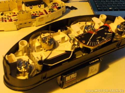

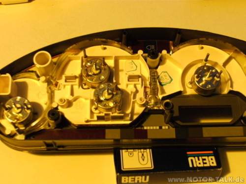

hatte ein "bloedes" Problem mit dem VAI im KI bei meiner Kiste:
Die Loesung war im Prinzip trivial, wenn da nicht das "schier unloesbare Problem" mit dem Sportlenkrad II mit Airbag II gewesen waere ...
Fakten dazu:
Zeiger des VAI bleibt an manchen Stellen "unmotiviert" haengen / wird blockiert
Loesung dazu:
Im Bereich der Zeigerlagerung hatte sich der, auf der Skala aufgetragene Lack / die Beschichtung mit den Angaben, vom Zifferblatt geloest und "hochgerollt", was dann den Zeiger des Instruments behinderte bzw. auch mal total blockierte!
Im Anhang sind ein paar Bilder, die das veranschaulichen:
Der Zustand des VAI mit Fehler (eins von oben und eins frontal).
Der Zustand des VAI nach der "OP" (leider nur frontal).
Die entfernten "Ubeltaeter-Reste" nach der "OP"

Problem:
Zeiger des KI bleiben an manchen Stellen hängen bzw springen
Ursache:
Die Folie auf dem Tacho löst sich im Laufe der Zeit, hebt sich an und blockiert dadurch den Zeiger.
Im Anhang sind ein paar Bilder, die das anhand einer ausgebauten Momentanverbrauchsanzeige veranschaulichen.
Lösung:
Die Tachofolie muss entweder wieder angeklebt werden. Anleitung gibts hier.
Wenn ankleben nicht möglich ist, müssen die abstehenden Teile entfernt werden. Dies ist aber nur in Bereichen sinnvoll, die im zusammengebauten Zustand nicht sichtbar sind. Im Anhang sind Bilder einer reparierten Momentanverbrauchsanzeige.
einfache Lösung!

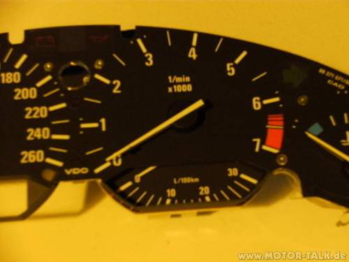

Sieht man das aber gar nicht das du da was abgeschnitten hast. Zeig noch mal bei Gelegenheit ein Bild im eingebautem Zustand.
Guck nochmal genau auf Bild 2 und 3
Was soll ich denn da genau schauen? Was er abgefriemelt hat sehe ich ja. Ich weiß nur net ob man es im eingebautem Zustand dann sieht. Bild 2+3 zeigen ja nur den ausgebauten Zustand.
Guck auf deinen Tacho.
Aber kurz gesagt,nein,das sieht man ned.
Greetz
Cap
genau so ist es, der "OP-Bereich" dafuer liegt im oberen Drittel der Skala und ist im eingebauten Zustand (dabei werden ca. 2/3 des oberen Bereichs des VAI durch das Drehzahlmesser-Zifferblatt verdeckt) nicht zu sehen
Sprich, das "bloede Ding" macht wieder das, was es soll und ich bin happy damit!
