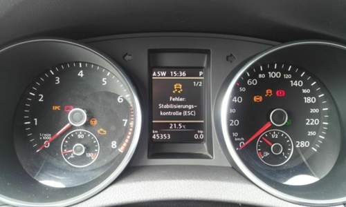

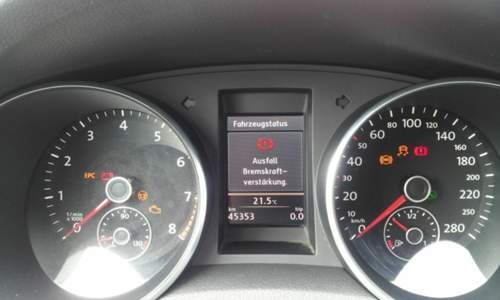

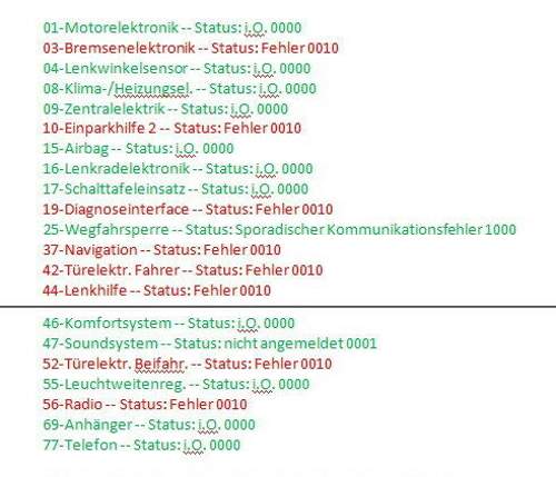

So, ich habe jetzt den Tausch gemacht. Alles eigentlich problemlos:
1. Altes KI raus
2. Neues KI rein
3. Zündung an - Sachen getestet - Zündung aus. (Hat den Motor nicht gestartet. WFS natürlich aktiv (Meldung im KI))
4. Neues KI raus
5. Altes KI wieder rein.
Radiocode wurde nicht abgefragt.
Nach wiedereinbau des alten KI, Fehler auf ABS und Servolenkung. Habe dann Grundeinstellung von Lenkwinkelsensor (G85) gemacht - und das wars dann. Wagen läuft wieder und fehlerfrei.

Grundeinstellung von Lenkwinkelsensor musste ich auch durchführen.
@Jubi TDI/GTI: normalerweise erfolgt das automatisch, sobald du den Radio-Code einmal eingibst. Ich habe ja auch nicht mehr das Original-KI drin und musste nach dem Wechsel nur einmalig den Code eingeben, wenn ich jetzt die Batterie ab- und wieder anklemme fragt er nicht mehr.
Interessant, dass normal nur der Lenkwinkelsensor neu angelernt werden muss (was automatisch geht), ich habe 2x hin und hergetauscht und musste jedes Mal die komplette Sensorik anlernen. Vielleicht ist der Softwarestand der Bremselektronik ein Einflussfaktor?
