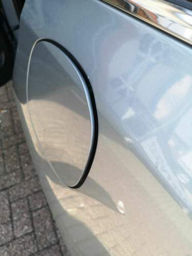

seit ein paar Wochen schließt mein Tankdeckel nicht mehr zu 100%.
Ja er hakt sich noch ganz normal ein, aber ist aus meiner Sicht nicht mehr vollständig bündig mit der Kuhle in die der Deckel reingehört.
Hat schon jemand ähnliche Erfahrung damit gemacht?

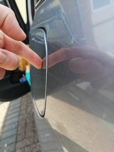

So sah es gestern bei mir aus, so extrem wie gestern war es noch nicht. Heute ist es nicht mehr so extrem.
@Polska201 schrieb am 10. Mai 2021 um 22:25:06 Uhr:
Das geht natürlich gar nicht...
Das liegt am Einfüllstutzen. Der drückt die Klappe auf. Wird über den Radkasten von innen befestigt und sollte dann wieder passen.

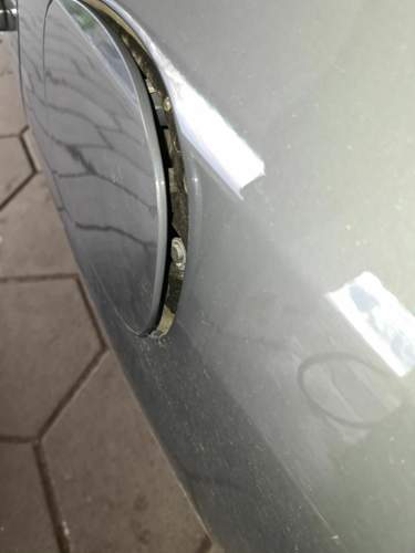

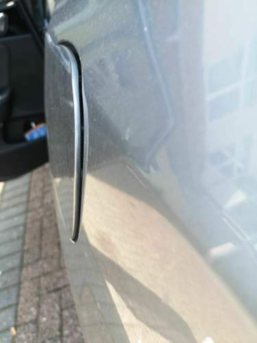

hab das Problem auch. Hatte es auch bei Inspektion im Mai angesprochen, dort war man nicht überrascht. Problem bekannt, scheint wohl ein minderwertiges Bauteil zu sein. Ob Kia hier einen generellen Austausch vornimmt, wusste man zu dem Zeitpunkt noch nicht. Tankklappe wurde dann etwas nachgezogen, mittlerweile sieht es leider wieder so aus wie auf den Fotos.
Geht es jemanden trotz "Reparatur" ähnlich? Weiß jemand, ob Kia das schon als generellen Mangel bei der Baureihe anerkannt hat?
