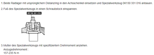

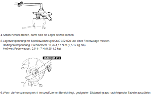

Hallo
wenn es vorne links heiss wird u auch ein geräüsch zu hören sei dann ist es das  radlager sei vorsichtig beim aus u einbau kosten mit material zusammen ungefähr 100euro-lager habe ich sogar noch im keller.Bei mir war das teil kaputt gegangen wo das lager drin liegt beim aus bau  u einbau u es is sehr schwer zu bekommen wenn glück schrottplatz.servus viel glück
