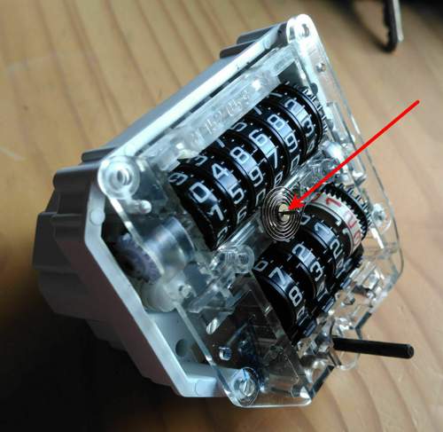

Hallo Liste, Ich habe vor mir ein Tacho mit Drehzahlmesser für meinen Steili zu besorgen, da in meinem keiner drin ist. Das Problem an der Sache ist nur, das ich gerne meinen aktuellen Kilometerstand auf den neuen Tacho übertragen würde. Weiss hier vielleicht jemand wie das geht und würde dieses Wissen mir mitteilen?
Denn irgendwie alle GT-Tachos die man kriegen kann haben meist über 200000km runter und mein kleiner hat erst 60000.
Für Hilfe wäre ich dankbar.
Hi, bin heut auf den uralt Threat gestoßen weil ich meinem Polo auch nen neuen Tacho gönnen wollte ^^
Den KM Zähler zurückdrehen is nicht so umständlich wie Poloteufel sagt.
Ich habe meinen folgendermaßen richtiggestellt.
Km/h anzeige ausbauen; Tachonadel abziehen, hier ist evtl viel Kraft von nöten, aufpassen sonst macht man sie kaputt; das Schild abschrauben, die 4 Schrauben in dem klaren Gehäuse raus drehen; jetzt kann man das klare Gehäuse ein wenig bewegen, jetzt muss man links die Schneckenschraube von dem Zahnrad lösen, diese verhindert das freie drehen des Zählers, dazu das Gehäuse ein wenig nach oben drücken, und die Schnecke nach unten. Wenn das gemacht ist kann man den km zähler einfach an den beiden Zahnrädern ganz rechts drehen.
Jetzt nimmt man sich einen kleinen Elektromotor mit Zahnrad dran und drückt ihn an eines der beiden Zahnräder ganz rechts. Je nach Drehrichtung zählt der KM Zähler jetzt rauf oder runter. Wer ein bisschen Lego hat kann auch ganz einfach ne Haltevorrichtung bauen damit man den Motor nicht die ganze Zeit lang festhalten muss. Ich hab davon mal zwei Bilder angehängt
Hoffe ich kann damit jemand helfen der nach mir da was machen will

ich hab selber ein steili bj 84 und auch den eckigen tacho.
den kilometerstand zu verändern ist bei den alten tachos nicht ganz einfach, da du alles zerlegen mußt und die zahlenräder einzeln verdrehen mußt.
hab das schon hinter mir, ohne gedult und fingerspitzengefühl geht da nichts.
also am einfachsten ist es, wenn du deine tachoeinheit mit tageskilometerzähler in den tacho mit drehzahlmesser einbaust ( plug & play ).
hab schon etliche tachos umgebaut (auf drehzahlmesser) auch auf blau gelötet oder selbstgemachte folien reingeklebt.
wenn du fragen hast ---- ich helfe gerne

Gibt doch 2 einfache / genannte Möglichkeiten . . . .
aber den Danke Buttom hat TE wohl übersehen :D
Geht doch viel einfacher ohne Motor Oo muss man halt noch bissl weiter zerlegen, dann kannste die einzelnen rädchen frei drehen ;-) ... ob das so gut is das hier so frei zu plaudern ???
