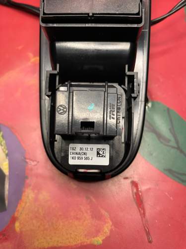

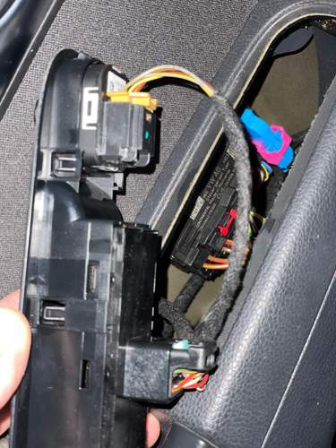

Bei mir besteht das Problem immer noch. Ich würde gerne den Schalter in der Tür durchmessen oder überhaupt erstmal verstehen wie der Signalweg ist, aber ich habe leider keinen Schaltplan. Kann man damit jemand weiterhelfen?
Bei mir funktioniert die Kindersicherung wieder.
Ich habe mir von Erwin den Schaltplan herunter geladen.
Das Bedienfeld in der Fahrertür habe ich ausgebaut, in dem ich mit einem Schraubendreher die Linke Seite der Schaltereinheit hoch gehebelt habe. 2 Stecker demontiert. Den 10 Poligen Stecker durchgemessen.
Zwischen Pin 1 und Pin 10 konnte ich einen Widerstand von ca. 400 Ohm und 800 Ohm messen je nachdem welchen Taster man drückt. Die Werte stehen leider nicht im Schaltplan.
Ich habe das Bedienfeld dann wieder einbaut, in der Annahme dass der Fehler an einem anderen Bauteil liegt. Anscheinend waren nur die Kontakte vom Stecker oxidiert und nun funktioniert die Kindersicherung wieder.
